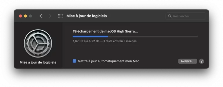

Je viens de la télécharger à l'instant depuis ce lien :
    722,2 KB · Affichages: 14

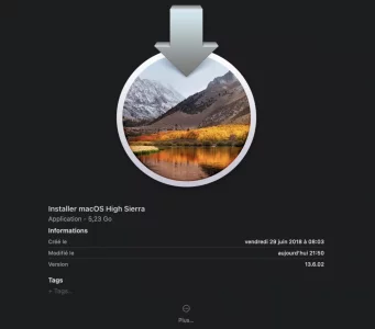

Bonjour Daffy, j’ai testé mais le lien ramène automatiquement vers l’app store où je retrouve la version 22.7mo de l’installeur!
c'est là que j'ai téléchargé la version en capture d'écran
