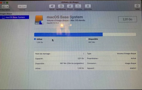

J'ai passé un coup d'Utilitaire de Disque. Le Disque Macintosh HD n'apparait pas (Voir la Photo d'écran).

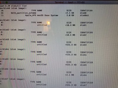

La commande Terminal diskutil list m'indique la même chose.
J'ai redémarré plusieurs fois. A un moment donné, j'ai pu redémarré sur Macintosh HD. Diskutil list a reconnu le DD.
J'ai supprimé le CoreStorage. Au redémarrage suivant, écran de démarrage avec une icône sens interdit et recherche du DD.
