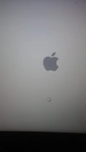

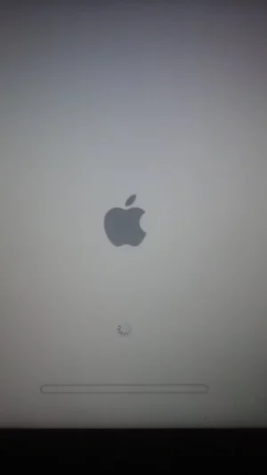

Mon mac book pro ploque sur le démarrage il afiche une pomme la barre de chargement qui n'avance pas et disparait après quelque seconde et il y a des petites barrss qui forme un cercle qui tourne
Pouvez vous m'aider svp
Cela fait au moins 2ans que je n'avais pas utilisé ce mac et il fonctionnait avant et je ne sais vraiment pas pouquoi il bloque au démarrage maintenant

Essaie de démarrer en appuyant sur la touche Shift et vois ce que ça donne

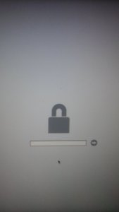

Hello
Mon probleme est le suivant mon macbook pro de 2011 affiche le logo apple avec bar de chargement qui disparait aprés quelque seconde et il y a des petites barres qui forme un cercle et qui tournent

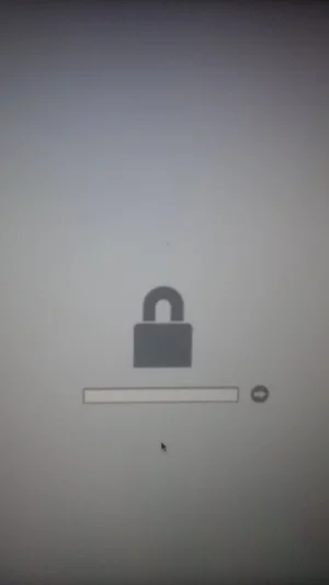

Si j'appuie sur les touche cmd + r enfoncer cela m'affiche une cadenas qui demande un code que je n'ai pas.
Pouvez-vous ?

Il y a un mot de passe EFI sur ton Mac : https://support.apple.com/fr-fr/HT204455
Le seul moyen de l'enlever, si tu ne t'en souviens pas, c'est d'aller dans un Apple store avec la facture d'achat de la machine.
sauf si cette technique fonctionne encore, vu l'âge de ta machine il y a une petite chance :
