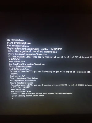

J’ai alors fait des recherches et en le démarrant en appuyant sur
cmd + v
cela m’a mis sur la piste des kernel panic (je joins l’image, je n’ai pas compris grand chose à vrai dire) mais je n’ai quand même pas réussi à résoudre le problème.

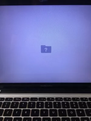

Ensuite il est devenu de plus en plus capricieux jusqu’à ne plus s’allumer du tout, maintenant je n’ai plus qu’un dossier avec un point d’ingerrogation qui clignotte.

Dossier avec un ?, des read-error, ça sent le disque dur qui a des soucis.

Ce n'est pas assez précis pour t'aider : 13" ou 15", retina ou non retina, ce n'est vraiment pas la même machine !
Dans le cas d'un non retina, c'est à 99% de chance la nappe SATA qui est à remplacer, c'est un défaut fréquent de cette machine.

Pas du SSD Crucial, mais bel et bien de la nappe SATA avec ce MBP de 2012. Ici dans les forums, ce problème est bien connu. L'apparition d'une icône avec un point d'interrogation est bien ce problème récurrent. Pourquoi ? A l'époque la nappe SATA répondait au cahier des charges pour un disque dur à plateaux, Apple faisait installer une nappe SATA de qualité supérieure si le MBP était commandé avec un SSD.
Ce problème peut apparaître tout de suite après installation, après 1 jour, 1 semaine, 1 mois, 1 année, etc, mais il arrivera. Changer la nappe SATA n'est pas trop difficile, tutoriel complet... https://fr.ifixit.com/Device/MacBook_Pro_13"_Unibody_Mid_2012 ...pour la nappe SATA... https://fr.ifixit.com/Tutoriel/Remp...+du+MacBook+Pro+13-Inch+Unibody+mi-2012/10379
Petite remarque, pour être tranquille et installer une nappe SATA de qualité, tu téléphones à MacWay en précisant le modèle exact de ton MBP. Ne tombe pas dans la facilité en voulant acheter ailleurs une nappe SATA à 10 €, tu le regretteras amèrement, elle sera de piètre qualité et tu devras en commander une autre et pour le coup de qualité. Je suis sûr que si tu installes ton ancien disque dur, que ton MBP démarrera normalement.

Disons que si tu as gardé la nappe d'origine et mis un SSD, la probabilité est forte pour que ça soit un problème de nappe.
Regarde les autos sur iFixit pour voir comment la changer.
Et il te faut un boitier externe pour que tu y mettes ton SSD dedans et tester ainsi ton SSD branché en externe.

Bonjour à tous, je viens à l’instant de terminer de changer la nappe et... malheureusement le problème n’était pas là, j’ai toujours le même écran au démarrage !
Je vais voir si je peux mettre la main sur un boitier pour tester juste le DD et je vous tiens au courant, merci pour vos réponses !
