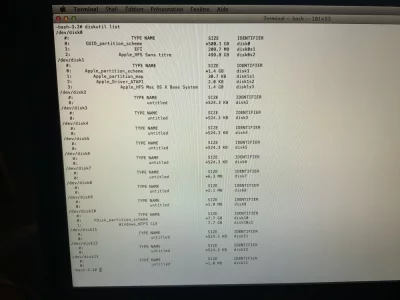

Alors fais-le. Quand tu as l'écran aux 4 Utilitaires > branche la clé > puis passe la commande :
diskutil list
  • et poste le tableau des disques => que je voie tous les disques.
Ok je le fais de suite et te le post des que s’est pret merci
Voici :

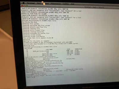

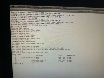

- passe la commande :​

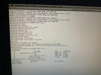

diskutil resizeVolume disk0s2 495g jhfs+ BOOT 0b
  • (respecte tous les espaces) la commande rétrécit Sans titre à 495 Go > et crée un volume BOOT de 4 Go
Note : comme tu es dans un environnement Lion 10.7 (l'OS d'usine du Mac) > très éloigné des composants de création d'une partition de secours High Sierra 10.13 de l'image-disque Reco.dmg => je ne peux pas te faire créer une partition de secours classique de High Sierra. Mais on va effectuer une création équivalente supportée par Lion.
Volume BOOT bien créé.
hdiutil attach /Vol*/CLE/Reco*
  • qui monte le volume de l'image-disque contenue dans CLE
Parfait : volume Reco monté.

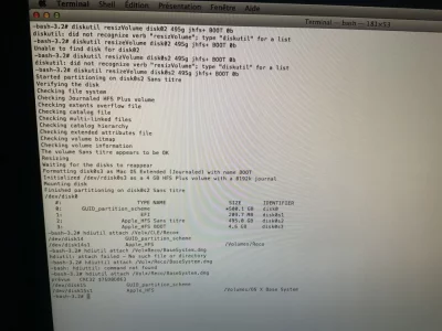

- enchaîne avec la commande :​
hdiutil attach /Vol*/Reco/BaseSystem.dmg
  • la commande monte le volume d'une image-disque BaseSystem.dmg > contenue dans le volume Reco
Volume OS X Base System de l'image-disque bien monté.

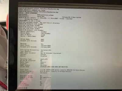

Je tape la commande diskutil info disk03s3 :
    76,7 KB · Affichages: 104

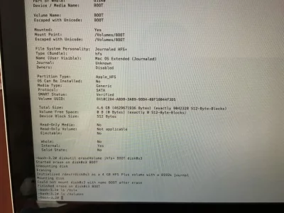

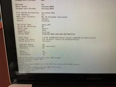

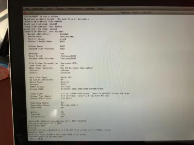

La cible = le volume BOOT n'avait pas été validée. Passe la commande :
diskutil eraseVolume jhfs+ BOOT disk0s3
  • qui reformate BOOT

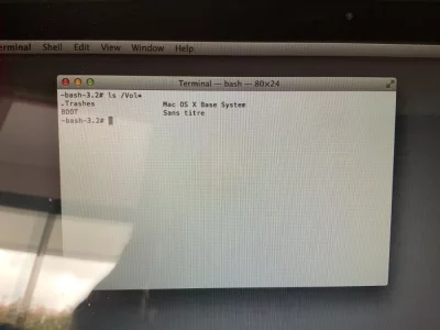

Je pense qu'il va falloir que tu redémarres une fois > car les volumes ne se trouvent plus listés en retour de la commande.
- donc redémarre (Menu  > Redémarrer) > et tiens pressées les 3 touches ⌘⌥R (cmd alt R) pour démarrer par internet encore.​
Quand tu retrouves l'écran des 4 Utilitaires Mac OS X > repasse une commande :
ls /Vol*
  • et poste le retour.
Bonjour à vous deux, BOOT était pourtant monté au #52 quand Jérome a passé la commande
diskutil info disk0s3
avant de repasser la commande asr
