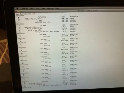

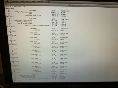

Oui j’ai d’autre clé : une que je viens d’effacer pour mettre le fichier que j’ai téléchargé à la demande de macomaniac.
une avec 10.7.5 Lion (pj 1) et une avec Catalina (pj 2)

Bon, Maco viendra quand il le peut et trouvera comme d'habitude une solution. Pour le moment, tu nous dis si tu veux avancer ou non.
Tes clé ont une table de partition aussi archaïque que Lion ( plus même ) Apple partition scheme. Il est impossible de faire une clé avec. Donc, tu effaces la clé Catalina correctement depuis l'utilitaire de ton Mac qui fonctionne, tu la formates en la nommant MyVolume comme stipulé dans le lien du #5 de @ericse avec Impérativement une table de partition (schéma) GUID.
Tu passes ensuite la commande terminal correspondant à Catalina (toujours dans la fiche) en supposant que tu as toujours l'installateur dans ton dossier Applications sinon tu dois re télécharger

Si tu as fait tes clés avec transmac, évidemment ça ne marche pas sauf avec Lion et peut être ML. Il faut que tu sois plus explicite.
Si tu as une ancienne version de Lion qui boote, tente de faire une l'installation en modifiant la date du Mac.
Demarre sur ta clé de boot Lion puis depuis le terminal passe
date 1212160012
Qui mettra ton Mac au 12 décembre 2012 à 16H00
Puis lance Re installer Mac OS depuis le menu simplifié à 4 choix.
Sinon si ça ne marche pas peux tu disposer d'un autre Mac ou d'un PC?

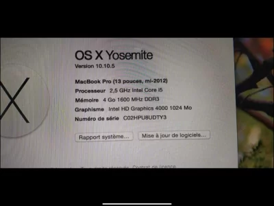

J’ai téléchargé cette image reco.dmg depuis dropbox sur mon PC. Si ça peut aider je poste ici la capture d’écran que m’avait donné le vendeur avant de tout formater.

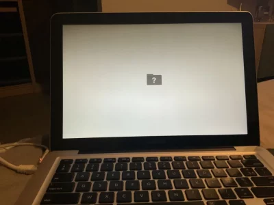

Non, je dois démarrer soit par XR ou X/R, si je démarre le MacBook sans rien toucher, j’ai le message avec le ? qui clignote
