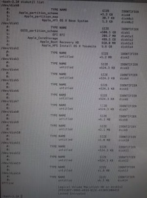

Note 1 : si tu ne peux pas poster via le Safari de la session de secours (ça arrive) --> poste une photo du tableau (à partir du commencement = le disque /dev/disk0 ou disque physique interne) - tu as un bouton : "Joindre un fichier" en bas de cette page.
Merci pour tous ces rappels. Je n'ai pas pu me connecter au forum depuis le Mac, désolé, voilà donc une photo.
Par contre, j'ai fini par retrouver le code de ma session (elle s'ouvre correctement) et j'ai l'impression que le disque dur galère autant qu'avant. Ce serait donc le HDD lui-même qui serait foutu, et pas la nappe SATA, visiblement ?
    170,7 KB · Affichages: 99
On voit bien que FileVault est activé. Mais si tu as retrouvé le mot-de-passe de ta session => alors plus de problème de ce côté-là.
- donc le disque branché en USB externe => le fonctionnement du volume Macintosh HD pose problème ? - en quoi ? - si tu trouves le fonctionnement lent => ce n'est pas étonnant avec un disque rotatif en connexion USB.​
