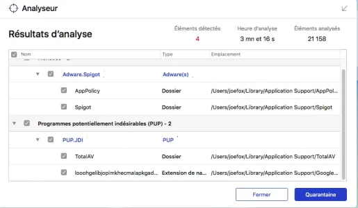

J'ai effectué un scanne avec malwarebyte, j'ai mis en quarantaine puis supprimé les 4 indésirables....
Je vais maintenant utiliser Etrecheck ;-)
