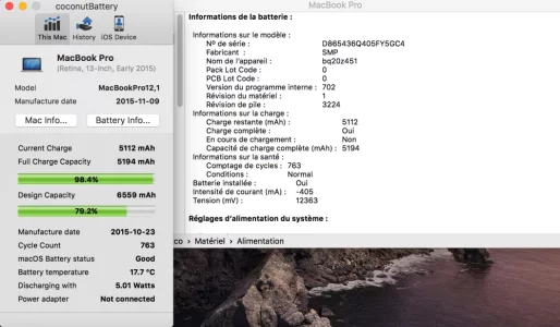

néanmoins je m'interroge sur ce chiffre dans la barre de menu, est-il correct? comment est-il calculé? en effet voici coconut et le rapport système de l'alimentation à 9H17 :
la barre de menu m'indique 100%, alors que les valeurs de l'OS on devrait être à 5096/5157 non?

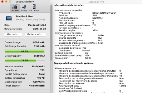

Voici à à 9h20 :
et bien c'est la même chose, mais en plus les valeurs ont augmentées alors que je suis sur batterie.

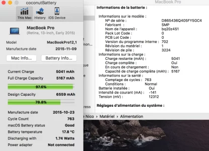

fermeture du clapet, hibernation 15 min après. Ce matin le compteur dans la barre donne 100%, voici coconut au même moment :
par rapport au hibernate 25, très peu d'écart de conso en plus (0,8%) nickel!
