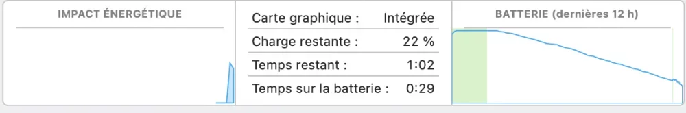

Je reviens ici car malgré la mise à jour, le problème n'est pas résolu. Cette nuit, j'ai encore perdu énormément de batterie alors qu'aucune application n'était ouverte :
Capture d’écran 2021-04-30 à 09.47.45.pngCapture d’écran 2021-04-30 à 09.48.21.png
Est-ce qu'une solution peut-être trouvée? Ou dois-je me rendre en apple store?
Merci d'avance.

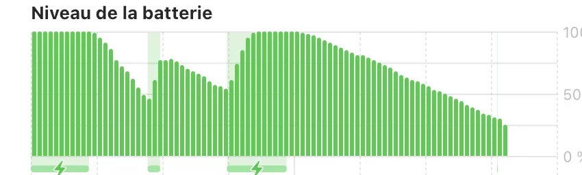

Je me permets de vous contacter car j'ai un problème similaires à ceux rencontrés ici sur mon MacBook Air 15" de 2018.
Mon mac se décharge entièrement de sa batterie en étant en veille 100% vers 23h et 0% le matin..
