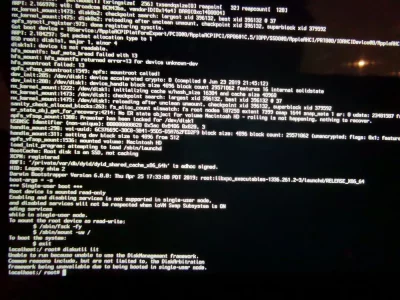

En fait je n'ai pas accès au terminal, la commande que je passe est en mode single user.
Voilà ce que cela m'affiche avec diskutil list

Tu as des erreurs sur la système de fichiers APFS. Je ne suis pas compétent pour juger de la gravité mais en général il est préférable de ré installer. Ceci dit, il faut trouver une méthode pour démarrer sur ta session de secours et le seule moyen qui pourrait marcher semble être la clé.
D'accord en tout cas merci pour l'aide. Je vais essayer de voir avec la clé mais je pense que mes compétences me limiteront !
Sinon ça sera l'Apple Store et le diagnostic :(
Une clé est simple à faire en suivant la fiche Apple. Le problème pour toi sera de trouver un Mac pour la créer .
