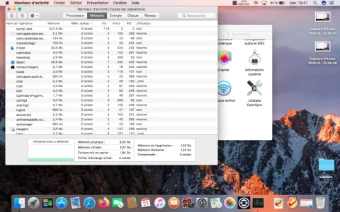

Bonjour à tous, je viens vers vous pour mon problème. je possède un macbook pro de fin 2011 sous os 10.12 Sierra 8gb de ram et ssd de 500gb. Mon problème est le suivant, mon mac est long à démarrer, une fois celui ci en route il est à 95% inutilisable ( environ 3min pour ouvrir un dossier). J'ai fait deux photos du moniteur d'activité pour vous montrer que sans application d'ouverte, le mac est débordé.
Je précise que je n'y connais rien en informatique. Merci d'avance

Tu es victime du problème du Kernel Task…
Vu que ta machine est éligible à High Sierra, tu pourrais passer à cet OS en faisant une clean install. En espérant ainsi être débarrassé de ce souci.

après beaucoup de tentative, j'ai tenté ma dernière chance avec onyX.... vérification du disque, des permissions , la totale et la ...
J'ai un mac qui tourne parfaitement bien. à voir dans les prochains jours.
