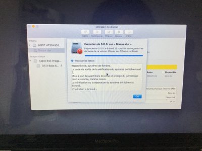

j’ai un un vieux macbook pro qui date de 2008 voir plus

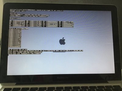

quand je lance mon ordi, il s’allume mais ne se lance pas. un message écriture blanche sur fond noir apparaît et mon ordi se relance.
j’ai fait cmd R j’ai lancé l execution SOS sur disque dur puis j ‘ai eu ce message
verification ou réparation a échoué

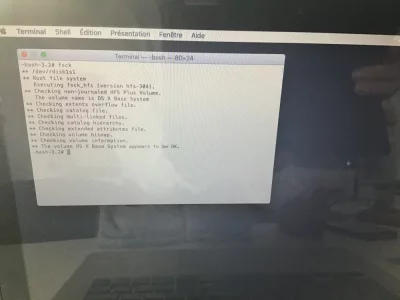

Quand je vais dans le terminal après avoir tapé diskutil verifyvolume on disk0s2 j’obtiens :
« File system check exit code is 8
Error : -69845 : File system verify or repair failed
underlying error : 8: POSIX reports : Exec format error »
que dois-je faire ?

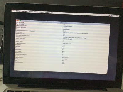

Etant donné que la vérification du volume se termine par un code erreur (8 en l'occurence), il semblerait que la partition de ton disque dur ait un problème (problème logiciel ou matériel, ça il faudra le déterminer ensuite).
Est ce que tu as des données importantes à récupérer sur le disque ou non ?
Et enfin, lorsque tu tapes la commande diskutil list dans le terminal, quel est le retour que tu obtiens ?

Fsck est utilisé quand il est impossible de lancer un SOS depuis l’utilitaire. Ce qui n’est pas ton cas.
Si de surcroît, tu l’effectues sans aucune précision, il sera effectué en direction du volume monté soit dans ton cas, la session de secours...en bon état.
Le code 8 signifie souvent une corruption non réparable du système de fichiers. La seule solution est de réinstaller après formatage.
D’où la question précédente, as tu des données à sauvegarder?
Quel est l’OS proposé dans le menu simplifié ?

bonjour cela me met command not found peut etre que je tape mal. J ai essayé en majuscule, en minuscule avec i ou l rien ne fonctionne. A chaque fois command not found
Tu as déjà tapé la commande
diskutil list
Au message #6, la commande a fonctionné.
