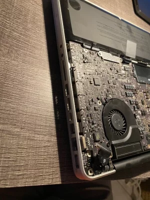

1. le demontage progresse, mais question: je ne sais pas quoi bouger enlever du coté des ports du mac, ou comment retirer la carte mère.... elle bouge bien du côté central, mais j'ai raté qqch du côté de ifixit pour tout retirer....?
    178,6 KB · Affichages: 216
Le tuto pour enlever la carte mère : https://fr.ifixit.com/Tutoriel/MacB...id+2012+Logic+Board+Replacement/10766?lang=en

j'arrive pas a la sortir la carte mère... je sais pas s'il faut forcer? doit-elle sortir facilement?
on dirait que j'ai qqch qui bloque près du port firewire.... :-(
est-ce que j'ai vraiment besoin de la sortir ou je nettoie vite fait les contacts?
ya des contacts du coté de la carte mère non accessible directement sans démonter?
j'ai l'impression que c'est potentiellement plus le trackpad, clavier / touche alimentation qui sont touchées, mais reste a voir en remontant
T'as bien enlevé les 9 vis qui retiennent la carte mère, on les voit sur la photo :
MMkgOE3VFfxbgOkY.huge
oui, oui, les 7 vis standards et les 2 petites de la grille, qui cachent la nappe clavier.

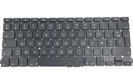

ca fait le job un clavier comme ca par exemple?
les prix varient bien par contre...
PS: sinon, oui, bonne ton idée sur choper un mac cassé :), bon pour l'instant, j'en trouve des chers qui fonctionnent....

1.Clavier: vos avis sur un clavier comme celui de macway?
Est ce que ca donnera le meme fonctionnement que le mac original?

Le clavier, du moment que le modèle est bon, j'imagine que ça doit être bon…
Idéalement faudrait la nappe aussi…
