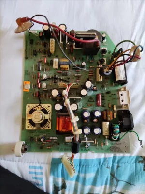

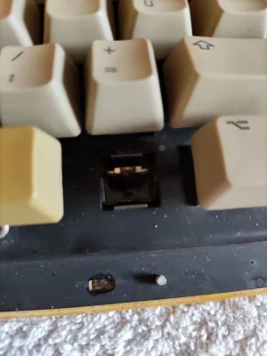

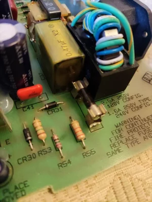

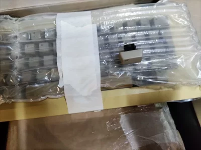

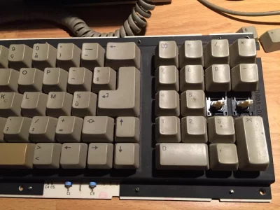

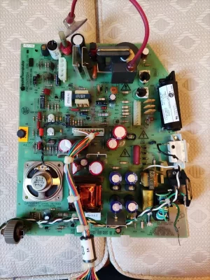

Hello, je viens d'acquérir un Macintosh 512k (avec Hyperdrive) et j'aurais quelques questions / problèmes:
-le colis a été ouvert mais rien à été volé. Sauf qu'il y a une touche du clavier qui s'est enlevé et je ne sais pas comment le remettre (photo)

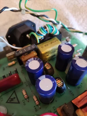

-la personne l' a pas allumé depuis 10 ans car apparemment il faut changé un condensateur mais je ne voit pas exactement (photo)
(de peur que ça fasse un boom quand on l'allume)

Généralement si un (des) condo(s) est(sont) mort(s), l'ordi ne s'allume pas ou tu as le gong mais une vidéo pourrie.
Je n'ai pas entendu parler d'un "boom" dans ce cas…

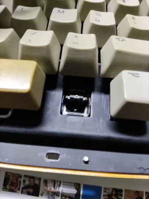

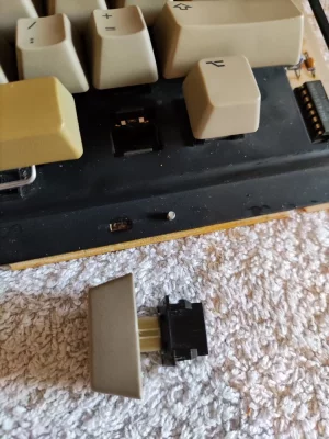

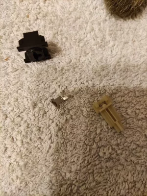

L'un de mes problèmes, et je ne sais pas comment le remettre bien (je peux le remettre mais la touche de remonte pas)
    83,7 KB · Affichages: 45
    137,2 KB · Affichages: 50

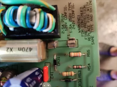

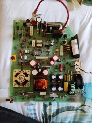

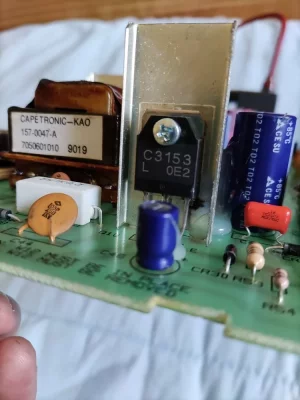

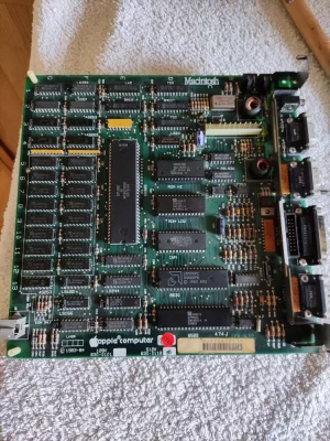

Mise à jour: l'ordi fonctionne avec la carte d'alimentation du Macintosh Plus

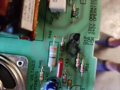

Seulement le seul problème que je vois c'est le fusible qui a sauté (photo d'avant/après l'allumage, fusible en bas à droite)
    115,1 KB · Affichages: 50
    212,9 KB · Affichages: 60
    206 KB · Affichages: 62

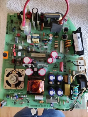

Je pense que si le fusible a sauté, c'est qu'il y a un court circuit mais je ne trouve rien de suspect
Voici la faute de ma carte d'alimentation de mon Macintosh Plus (qui fonctionne) et celui du 512 (celui qui n'a pas le fusible en bas)
    138,8 KB · Affichages: 47
    154,4 KB · Affichages: 56
Normalement c'est le capot de la touche qui se retire, et il reste le mécanisme sur le clavier, comme sur cette photo de mon MacPlus quand j'ai nettoyé le clavier :
Il faut tirer sur le capot pour le retirer et ce n'est pas toujours facile (vu l'âge...) et on peut casser la touche ou ouvrir le mécanisme.
C'est ce qui a dû arriver dans ton cas, le mécanisme est ouvert.
Ça ne m'est jamais arriver (une touche cassée une fois...) et je suppose qu'il doit y avoir un ressort à l'intérieur pour remonter la touche, qu'on ne voit pas sur ta photo...
Oui je peux remettre facile mais ça ne remonte pas
    176,5 KB · Affichages: 37
    87,4 KB · Affichages: 44
Les condensateurs RIFA qui sont directement sur le secteur sont réputés pour exploser et répandre une odeur nauséabonde ! Ils peuvent exploser même si l’ordi est parfaitement fonctionnel; ils peuvent exploser même si l’ordi est arrêté, du moment qu’il est branché sur le secteur !
C’est le gros condensateur jaune au dessus du fusible. Si la surface est craquelée il faut le changer rapidement. C’est mieux de le changer de toutes façons !
l'étendue des dégats
