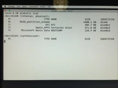

Tu peux couper la commande en faisant un clic sur le fenêtre du terminal > puis en pressant les 2 touches control c au clavier. Tu devrais obtenir alors le retour de l'invite de commande : -bash-3.2# du terminal.
- passe alors la commande :​
diskutil list
  • qui affiche le tableau des disques (interne / externe + une série d'images-disques créées en RAM en auxiliaires d'un démarrage de secours) > avec leurs configuration

C'est très clair. Tu as une partition primaire de macOS de 371 Go (la disk0s2) --> qui exporte un Conteneur apfs (disque virtuel) disk1.
- normalement avec une installation de Catalina dans ce Conteneur --> tu devrais avoir 5 volumes affichés (volume-Données > volume-Système > 3 auxiliaires) - ou du moins les décombres d'une telle installation. Là : l'affichage ne montre aucun volume > avec le curseur planté en retour-chariot.​
Est-ce qu'aucun affichage ne se montre ? - genre : commande plantée avec curseur immobilisé > et pas de retour d'invite de commande -bash-3.2# ?
Pas la peine ! - je conjecture que l'apfs (= système de fichiers emmagasiné dans la partition disk0s2 --> formateur du Conteneur et de ses volumes) => est complètement corrompu. Ça doit être la racine de tous tes soucis de réinstallation. Chaque fois qu'une commande que tu passes se met à ratatouiller -> coupe-la avec ctrl c pour récupérer -bash-3.2#.

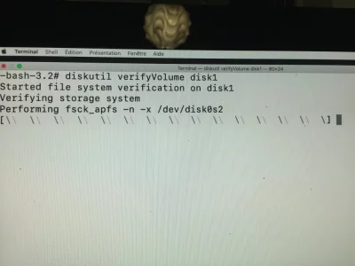

- passe la commande :​
diskutil verifyVolume disk1
  • la commande vérifie l'apfs du Conteneur et de ses volumes
Poste le retour (si retour y a). Si la commande ratatouille encore --> coupe-la de nouveau et signale-le.

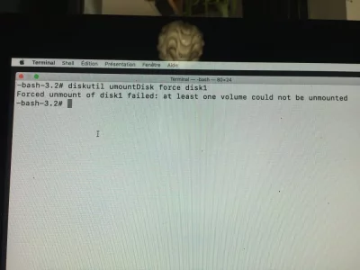

- j'ai 2 plans pour ça. Je ne miserais pas grand chose sur le plan A > mais tentons-le quand même. -bash-3.2# récupéré > passe la commande :​
diskutil umountDisk force disk1
  • qui tente de forcer le démontage des volumes du Conteneur
Poste le retour. Si la commande ratatouille -- coupe-la encore et signale-le.
