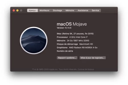

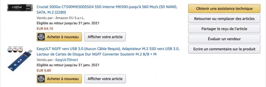

Pour info, j'ai ce modèle...
...et j'ai installé macOS Big Sur dans ceci...
...oui, oui, ça fait une grosse clé USB. Mais, mais, mais, zéro souci avec tous les logiciels de base d'Apple ainsi que tous ceux que j'utilise et installe y compris pour mon imprimante. Il me manque la mise à jour de 2 logiciels avant de peaufiner mes réglages puis de faire un rétro clonage dans mon disque dur interne.
Je vais en venir au fait qu'avec une version majeure comme macOS Big Sur, qu'une mise à jour par-dessus une version brinquebalante ne bouchera pas tous les trous d'un pneu crevé. Il ne faut pas te formaliser, mais comme pour beaucoup d'autres membres on ne sait pas ce que vous faites exactement, ce que vous installez comme logiciels, comment vous faites l'entretien, etc ?

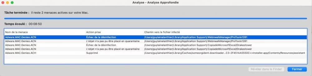

Alors, j'ai suivi vos étapes et j'ai réinitialisé le SMC. Tout marche bien ! Mais à peine quelques minutes sur Internet mon problème revient de nouveau. Donc, encore une fois je fais un scan approfondi. Surprise trois virus détectés ! Voilà le résultat :
Vous pouvez voir que pour deux sur trois des virus la désinfection et la mise en quarantaine ne s'est pas effectuée. Pourquoi ?
J'ai fermé mon MacBook car les virus sont toujours présents. Là, je suis sur mon PC en ce moment.
En examinant le résultat de l'analyse et les virus. Je crois peut-être savoir d’où un ou deux des virus proviennent. Un peu plus tôt, je suis allée sur Facebook. J'ai regardé des publications et j'ai joué, à peine quelques minutes, à deux petits jeux stupides. Je sais pas ce qui m'a passé par la tête car je ne fais jamais ce genre de truc ?!? J'ai eu ma leçon croyez-moi !
Pour le second virus, on voit Microsoft Excel... Je ne comprends pas car je n'ai pas Microsoft Excel sur mon MacBook.
Peut-être quelqu'un peut m'expliquer ce que sont ces virus et comment faire pour me débarrasser de ceux qui sont toujours présents sur mon Macbook !?! Comment puis-je me protéger contre ces virus, les empêcher de s'installer sur mon MacBook ?

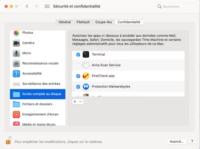

Le rapport renferme beaucoup de détails, il serait très apprécié si vous pouviez m'indiquer comment procéder pour la section Problèmes Légers du rapport et la section Événements du diagnostic (7-30 dernier jours) :
Dossier /Library/Logs/DiagnosticReports n’est pas accessible.
Lancez EtreCheck avec l’Accès complet au disque pour voir plus d’information.
Pourquoi est-il écrit de donner l'Accès complet au disque pourtant je l'ai fait avant la vérification avec EtreCheck tel que vous pouvez le voir dans cette image. Malgré le fait que j'ai désinstallé Avira il apparait encore ici ?
