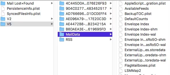

J'ai un Macbook (2009) dont j'ai changé le disque dur, maintenant sous High Sierra 10.13.6. J'ai un problème similaire de plantage de Mail depuis quelques jours. J'ai plusieurs comptes (gmail, la poste, club-internet) dans l'application.
J'ai essayé de résoudre le problème en enlevant puis en reconstruisant chacun des comptes mail. Après retéléchargement des mails dans les comtpes (processus long), le problème de plantage a persisté. J'ai aussi essayé d'enlever les Envelope Index (en V5 chez moi), mais cela n'a pas été concluant.

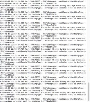

Pour essayer d'identifier le problème j'ai utilisé la méthode expliquée plus haut. Voici ce que dit Terminal en premier fichier joint. Je ne sais pas comment interpréter le message: indique-t-il un fichier vérolé et où le trouver? Si c'est le cas, comment faire?
Ou faut-il recommencer une destruction des fichiers Envelope Index situé en V5 ? (cf deuxième fichier joint), et relancer mail? Dans ce cas, ne vais-je pas risquer de ré-télécharger les éventuels messages vérolés posant problème depuis le serveur?
ou vaut-il mieux adapter la commande dans terminal en rm Library/Mail/V5/MailData/Envelope* ?
Merci pour votre aide, et de bien détailler les éventuelles étapes car je ne maîtrise pas bien les manipulations!

Je ne sais pas si le problème vient de mails vérolés ou non. J'ai déjà effacé un certain nombre de mails sur les serveurs avant la reconstitution des boîtes, et cela n'a pas résolu le problème.
Est-ce que le message de Terminal permet de comprendre d'où vient le problème? Je ne sais pas comment l'interpréter.
