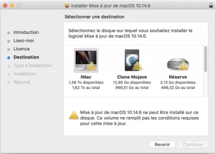

Première fois que ça m'arrive ; impossible d'installer une MAJ combo de Mojave (10.14.6) pourtant téléchargée sur le site d'Apple
Au moment du choix du volume, impossible, aucun volume apte a accepter la MAJ combo !!??
Idem sur le clone de l'IMac (disque interne partitionné en 2x1 To) : D1 principal et D2 = clone
SOS disque ne détecte aucune anomalie ; Onyx non plus
J'ai démarré (sans problème) sur le clone pour tenter d'installer cette MAJ Combo sur le disque principal : Nada
J'ai modifié la date système (via les prefs et non via le terminal) sans plus de succès

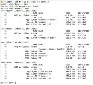

le Terminal montre :
Une idée ?
Une cagouille de ce satané APFS... ?

C'est parce que tu as installé les mises à jour supplémentaires, il y en a eu plusieurs depuis la sorties de la combo. To système actuel est ultérieur à celui que tu veux installer.
Je veux bien mais:
J'ai téléchargé cette MAJ Combo il y a 5 jours et pas de MAJ système depuis plusieurs semaines
Ou alors la MAJ combo sur le site Apple n'est pas à jour...
Je précise effectivement:
La dernière MAJ combo sur le site Apple date du 26/09/2019 !!!
Du coup, comment réinstaller 10.14.6 combo ?
Je vais être obligé de réinstaller Mac OS depuis Recovery ?

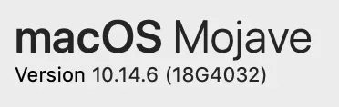

Ma version actuelle étant:
