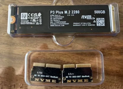

Bon au niveau du SSD je ne sais plus quoi faire, j'en viens à me demander s'il est bin compatible avec mon Mac... c'est celui-là

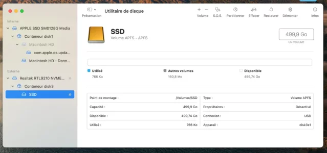

je l'ai formaté en APFS via usb, je peux écrire et lire, aucun problème.

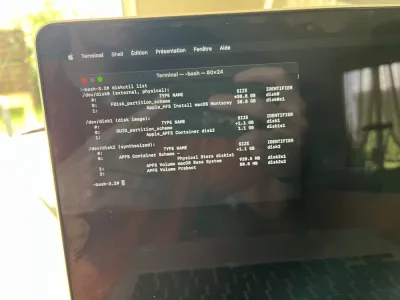

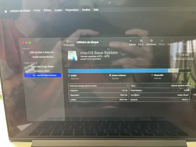

Ensuite j'ai fait ma clé USB de démarrage.
Mais dès que je veux booter avec il est invisible !
j'ai vérifié aussi avec le terminal :
disktutil list
ben invisible... je pensais au début que c'était l'adaptateur, j'ai essayé un autre, toujours pareil. :banghead:
en 2 mots : au secours :dead:

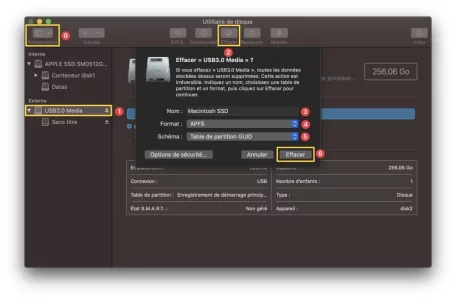

Il faudrait être plus clair, comment es-tu sûr d'avoir fait un formatage en APFS, comment, avec Mac et Utilitaire de disque, sous quelle version de macOS, etc ?
Si ta barrette SSD est visible sous Utilitaire de disque, un bon formatage commence toujours par ceci...
0) un clic sur Présentation et tu sélectionnes Afficher tous les appareils
1) que ce soit un disque dur interne, externe ou une clé USB, tu sélectionnes la racine et jamais ce qui est en-dessous
2) un clic sur Effacer affichera les options suivantes
3) tu donnes un nom explicite, pour l'exemple c'est Macintosh SSD
4) tu sélectionnes le format APFS
5) tu sélectionnes impérativement Table de partition GUID
6) un clic sur sur Effacer, ça ne durera pas très longtemps
Est-ce que tout se passe bien ?

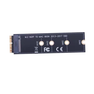

Pour notre gouverne, tu pourrais nous donner la référence de ton adaptateur Realtek, fais une photo en zoomant sur la référence.

J'ai pas précisé, mais oui j'ai fait un formatage en bonne et due forme, comme tu le décris, avec l'utilitaire de disque.
Toujours sous le même OS que mon premier post.

Déjà bravo de te lancer a prolonger la vie d'un appareil difficile a réparer ( note 1/10 sur Ifixit ! )
Très bon choix pour Crucial , c’est ce que je mets partout et tu pourra le réutiliser dans un PC standard un jour si besoin.
Il te faut acheter ce genre d'adaptateur a moins de 10€ car évidemment en 2013 , apple a essayé de pousser son propre standard incompatible avec l'industrie

@Bouliche
Pour la photo, c'est surtout la référence de ton adaptateur, pas de la barrette SSD Crucial qui elle ne posera aucun problème. Sur ta photo, la mention MacBook est bien trop vague et vu la taille, je pense qu’il n'est pas compatible. Ce qui est étonnant est que tu mentionnes avoir réussi un formatage correct avec lui !
