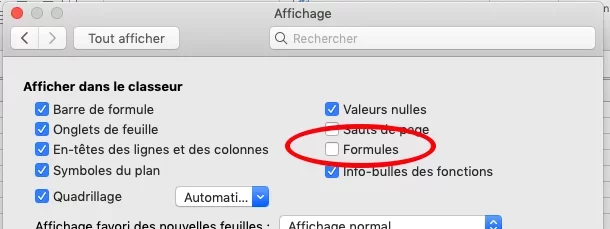

Pour l'affichage des formules, regarde dans l'onglet "Affichage" des préférences d'Excel (menu "Excel" > "Préférences...") et assure-toi que la case idoine est bien décochée :

J'ai essayé le truc du collage spécial mais ça ne fonctionnait pas... Je suis allée modifier les préférences comme vous me l'avez suggéré ! j'espère que ça réglera le problème à l'avenir! merci !

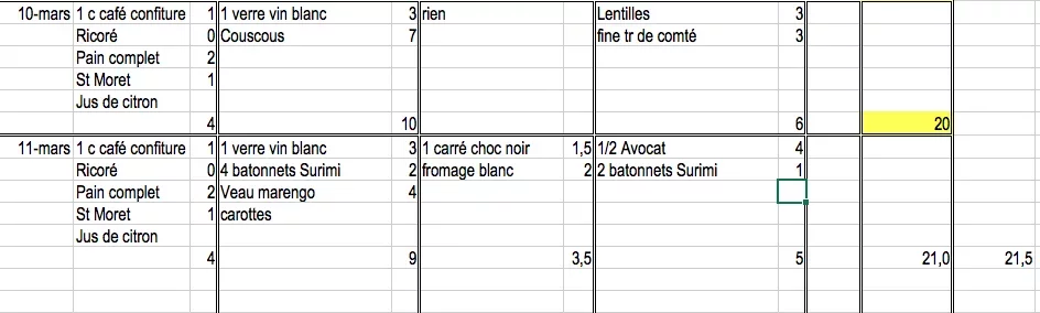

Moi j'ai un problème avec un nombre décimal dans une somme, exemple : 4+9+3,5+5=21,5
quand je fais "somme"avec Sigma le résultat est = 21
j'ai essayé de passer de cellule à cellule en additionnant et cela me donne toujours : 21.....
je n'y comprends rien....
merci pour votre aide.

Bonjour, tout d'abord merci de me répondre. Je travaille avec Excel. J'ai déjà vérifié, de standard je suis passée à nombre avec décimales, mais rien ne change dans mon résultat.....

J'ai fait le test = j'obtiens bien 21,5
Pour le clavier j'avais vérifié, le caractère décimal est bien la virgule.Capture ecran prob excel.png

Finalement j'ai trouvé la solution : c'était un problème d'arrondi.
