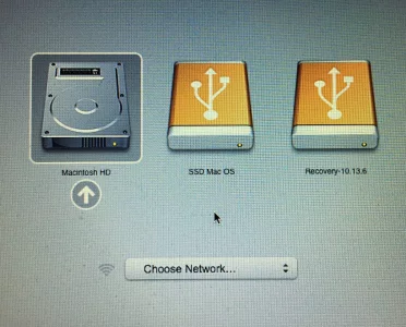

En démarrant avec alt enfoncé j'ai accès au screenshot 1

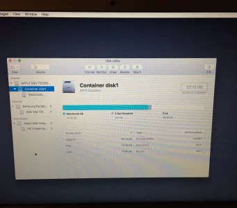

Ensuite j'arrive sur Disk Utility et je vois ce qui est sur le screenshot 2
Donc le disque interne du MBA s'affiche bel et bien.
