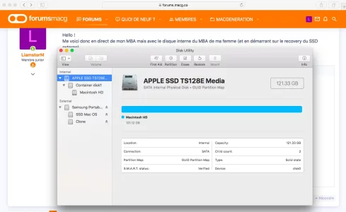

Hello !
Me voici donc en direct de mon MBA mais avec le disque interne du MBA de ma femme (et en démarrant sur le recovery du SSD externe).
Je vous tiens au courant dans quelques minutes pour voir si la déconnexion se fait ou non...
    164,5 KB · Affichages: 194

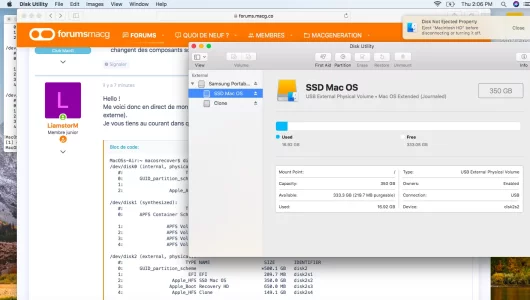

Bon et bien pareil... Au bout de 5 minutes le SSD interne s'éjecte... (voir screenshot)
1-Du coup cela ne serait pas la carte mère mais bien le SSD ?
2-Est-ce que cela vaut le coup que je branche mon SSD interne sur la CM du MBA de ma femme pour confirmer que le problème n'a pas lieu ?
    361,2 KB · Affichages: 165

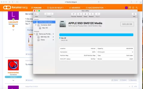

Je suis donc en train de le faire.
Je viens de démarrer le MBA de ma femme sur le SSD externe recovery mais avec mon SSD interne (Samsung 500go, le sien étant un 125go Toshiba sur les anciens screens)

A suivre dans quelques minutes voir si il se déconnecte.
    219,4 KB · Affichages: 181
Tu en déduis donc que c'est le SSD du MacBook Air de ta femme qui est HS. Tu dois pouvoir en trouver un substituable chez OWC par exemple.
