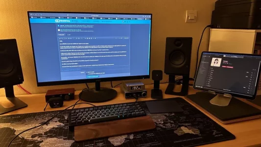

En bref, est-ce que j'arriverais à quelque chose de parfaitement similaire à ça (ipad en écran externe ici) ? (à config égale) :
Les performances sont en principe identiques (à génération égale), avec une limite pour le MBA lorsqu'il monte en température. Le Mini (M1 dans mon cas) est inaudible lorsque le ventilo tourne au ralenti, et je n'ai jamais réussi, pour l'instant, à le faire décoller. La consommation est très faible : 0,5W en veille, 10W opérationnel, jusqu'à 20 à 30W en forte charge (donc intérêt à le mettre en veille lorsqu'il n'est pas utilisé un certain temps). Ce sera sans doute légèrement plus avec le M2 qui devrait être silencieux aussi, sauf la version Pro. Et le prix du M2 est intéressant.

De toute façon je fais le test :
ce week end j’ai pris l’ipad avec moi sans le macbook pour voir s’il me suffit en déplacement, et à la maison je teste le chromebook capot fermé pour voir si je peux me passer de ce qu’il apporte en plus capot ouvert.
Tu as remarqué cette latence à quel moment ? Car hier j’ai testé (cf ma photo) et je n’ai pas remarqué de décalage particulier ?
