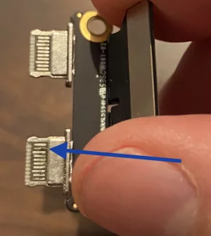

L'un des ports de mon macbook Air ne fonctionnait plus : j'ai changé la carte E/S (25EUR, mais a priori dispo à 15 sur le self repair program d'Apple) et tout fonctionne à nouveau. A noter que la doc fourni par Apple pour effectuer la réparation soi-même est très bien foutue. https://manuals.info.apple.com/MANUALS/2000/MA2083/en_US/macbookair-M1-2020-07300298A-repair.pdf
Pour info la photo de la carte HS
