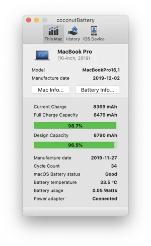

J’ai constaté aujourd’hui que la batterie de mon récent Macbook Pro 16’’ acheté en novembre vent de passer de 100% à 96% pour seulement 34 cycles de charge. Pour préciser, mon usage est très majoritairement sédentaire, mon ordinateur est branché au secteurs (chargeur officiel) en quasi-permanence car je l’utilise pour des travaux graphiques gourmands qui sollicitent en permanence le processeur et la carte vidéo dédiée.
J’aimerais savoir si je vais au devant d’un problème de batterie ?
J‘ai lu ici et là d’autre cas de dégradations de là batterie similaire à la mienne mais elle intervenait généralement aux alentours de plusieurs centaines de cycles de charge, et non à peine une quarantaines comme moi.
Je vous remercie d’avance pour vos retours :)
PS: J’ai bien vu les News sur l’arrivée prochaine de la 10.15.5 avec les nouvelles options d’optimisation de la batterie mais sauf à ce que je fasse erreur, cela ne restaurera pas l’état de ma batterie.
Alexandre
Pour être sur du pourcentage de capacité de ta batterie, installe CoconutBattery, tu aura toutes les informations nécéssaires. Pour te donner un ordre d'idée sur mon MacBook Pro 2019 13'Capture d’écran 2020-05-11 à 14.34.35.webp

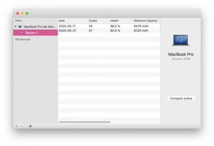

Pour info, je suis aujourd'hui à 92% pour 37 cycles, et je trouve cette évolution plutôt rapide bien que je ne sois pas un spécialiste dans le domaine des batteries.
Qu'en pensez-vous ?
J'ai installé la dernière update MacOs qui implémente une meilleure gestion de la recharge de la batterie.
Alexandre
J'ai effectivement fait un reset SMC + PRAM et NVRAM (pour un autre problème, celui des crashs lors du passage en veille, qui s'étaient résolus mystérieusement pour moi et qui sont réapparus après la mise à jour en 10.15.5).
Étonnamment, je n'ai pas constaté que ma batterie se chargeait 80% maximum (je suis essentiellement sédentaire), l'indicateur reste à 100% en permanence.
Et encore plus étonnant, au fil des jours, l'état de santé de la batterie semble remonter, j'étais à 93%, et je suis à présent à 95%.
