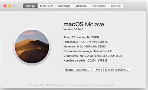

J'ai ceci, voir capture:
Un coup ont me dit DDR3, un coup DDR3L.
Je dois prendre quoi ???

Clique sur rapport système et vérifie le numéro du modèle.
