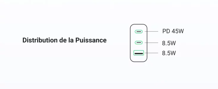

J'ai aussi un ugreen65, mais 3 ports seulement, la repartition n'est pas la même, et un iphone sur le power delivery, ça doit pouvoir chauffer, mais à 8,5W je ne pense pas. Peut-être pour ça qu'ils ont fait cette nouvelle config. tu as combien sur le deuxième port USBA ?
non, mais s'il y a moins sur la deuxième tu pourrais l'essayer. C'était le but de ma question, car si les nouveaux ne sortent que 8,5W c'est peut-être parce qu'ils se sont rendu compte qu'à 15 il y avait un risque de surchauffe.
