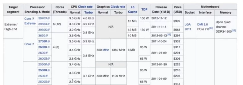

Mais le Xeon qu’apportera t’il de plus qu’un i7? D’après les tableaux on gagne facilement 5 à 6% de performance.
Dans ce Mac hormis 200MHz de plus, soit quelques % de performances en plus.
Il n'apporte rien de plus que le i7 (la RAM ECC n'est pas supporté par ce Mac, idem pour le nombre supérieur de lignes Pcie 20 vs 16 qui ne sera pas exploité), et même des fonctions en moins, iGPU, "Veille".

Donc en gros ça vaut pas la peine, de plus j’y perd qu’autre chose?
