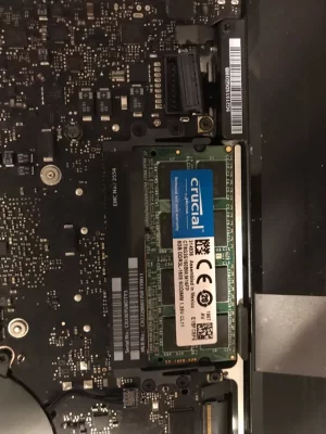

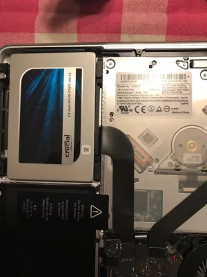

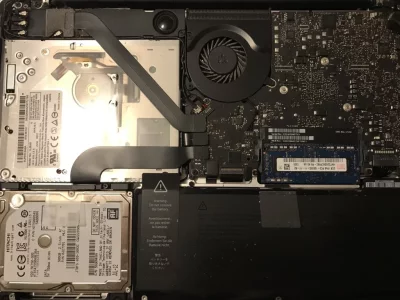

Mdr ! les couches j'y ai eu droit 3 fois ...
Je t'assure une nouvelle fois que c'est simple comme bonjour ...
