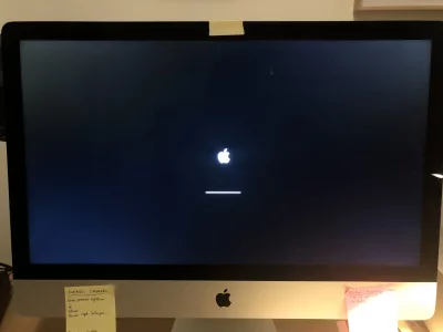

en attendant de recevoir le nouvel iMac,
je souhaiterais au moins faire démarrer cette machine et sauvegarder ce qu'il y a à sauvegarder.
Mais depuis pas mal de temps, le démarrage donne cela....
