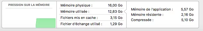

Tu pourrais ouvrir toutes tes applications + documents habituels, puis aller dans le Moniteur d'activité / onglet mémoire, pour voir qe qu'il reste comme mémoire libre.
Vu que tu as l'air d'utiliser beaucoup de grosses applications je pense que 32 Go devraient utiles.
T'as du swap. Donc ça sollicite le disque. Facteur de ralentissement.
Donc tu augmentes en RAM ou tu changes ta manière de faire (moins d'applications ouvertes en même temps - redémarrer de temps en temps), afin de limiter le swap.

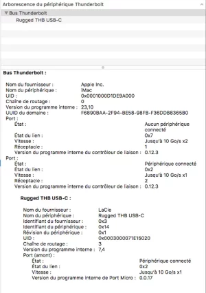

Bon… je viens de me poser. J'ai lu l'article, puis des posts sur le forum pour remplacer le SDD… et quand je vois ce qu'il y a à faire et mon incompréhension : je ne me sens pas du tout du tout d'ouvrir l'iMac. Solution en externe, je lis qu'il faut acheter un boitier + un SSD (et je ne sais pas quel couple choisir ??? cf capture écran Thunderbolt). Puis Cloner, démarrer, renommer le DD puis rentrer dans des suppressions de users… oulalalalalala

Je n'y connais tellement rien que cela m'effraie. Je ne me sens pas de faire ça. Misère misère.
Solution en externe je lis qu'il faut acheter un boitier t+ un sdd (et je ne sais pas quel couple choisi ??? cf capture écran Thunderbolt). Puis Cloner, démarrer, renommer le DD puis rentrer dans des suppressions de users… oulalalalalala Je n'y connais tellement rien que cela m'effraie. Je ne me sens pas de faire ça. Misère misère.
Tu peux faire très simple :
tu achètes un SSD dans un boitier (comme ça tu ne te prends pas la tête à choisir le SSD d'une part, le boitier d'autre part), USB,
tu clones le contenu de ton disque interne sur le SSD (avec Carbon Copy Cloner),
Tu redémarres sur le SSD. C'est fini.
Pas trop compliqué quand même ? ;)

Le swap n'est que de 1,3 Go
s'il installe un ssd le swap ne sera plus aussi pénalisant.
Donc il me semble qu'il est urgent d'attendre et de voir ce qui se passe avant de passer à 32 Go
N'est que ? La pression était déjà à plus de 5 Go.

Sur la RAM, à sa demande, on lui a suggéré de lancer ses applications et documents courants et d'afficher le résultat. Cette machine n'a pas commencé à travailler qu'elle a déjà du swap et que la pression sur la RAM a grimpé de suite. After Effects, Illustrator, Indisign, Photoshop ça bouffe la RAM. C'est tout. Il s'agit de travailler dans les meilleures conditions comme expliqué dans le premier post, pas de se masturber sur des benchs.
Verdict : RAM insuffisante par rapport aux usages. Ce qui explique en grande partie les ralentissements (en plus du disque à plateau en APFS). Je ne répondais que sur la RAM parce que la question du SSD avait déjà été traitée excellemment dans les posts précédents. 32 Go de RAM avec ces logiciels qui sont souvent utilisés en même temps dans un flux de travail ce n'est pas exceptionnel.
