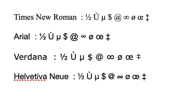

à l'écran, sous Open Office :

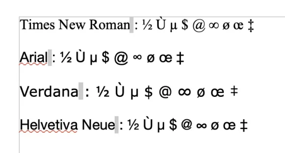

à l'écran, sous Pages :

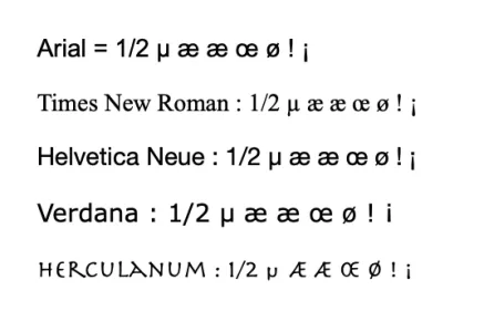

document Pages :
On note que Pages ne remplace pas le "1/2" par un caractère de fraction unique

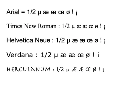

document pdf généré via Pages
