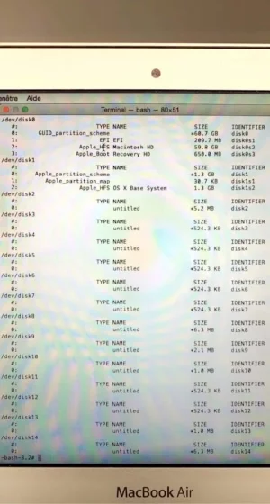

Je suis vraiment désolé mais sur le mac dés que j'ouvre Safari il se déconnecte de la page.
Je vous ai mis une photo en espérant que vous allez réussir à voir.
    92,2 KB · Affichages: 124

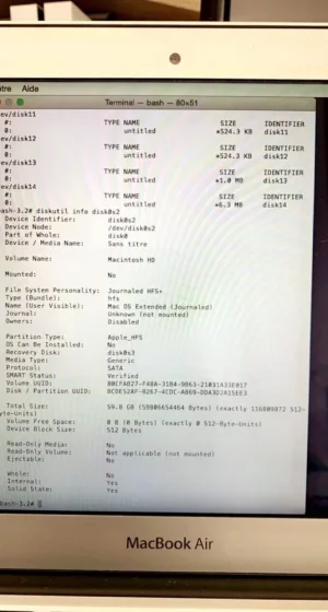

Passe la commande :
diskutil info disk0s2
  • qui affiche un tableau d'informations sur le volume Macintosh HD
Le volume Macintosh HD n'est pas actuellement monté => les informations le concernant sont donc lacunaires.

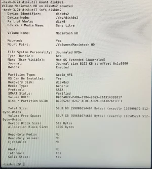

Cela m'as donné :
Volume Macintosh HD on disk0s2 mounted
Le volume a bien été remonté.
- repasse alors la commande :​
  • qui va afficher cette fois un tableau d'informations complet sur le volume
Voilà...

Ton volume n'a aucun problème formel > car étant vide => il a été reformaté de neuf.
- ton problème est alors que les composants de réinstallation de Yosemite soient indisponibles.​

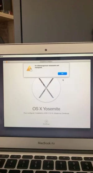

La date est bonne. Donc quand tu lances l'option : "Réinstaller OS X" > c'est l'OS Yosemite qui t'est proposé > et le téléchargement des composants de sa réinstallation avorte (signe qu'ils ne sont plus disponibles sur le serveur Apple).

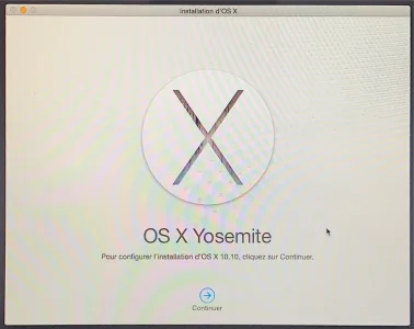

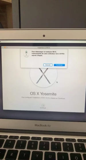

Alors quand je lance Réinstaller OS X, ça m'affiche OS X Yosemite. Après cela me met téléchargement manquant...
Je t'ai mis les photos de ce que ça m'affiche...
