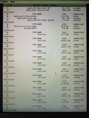

Non : pas la peine. Branche directement ta clé de 8 Go au Mac.
- repasse une commande :​
diskutil list
  • et poste le tableau des disques => que je voie la clé.

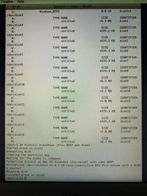

Cette fois-ci on a affaire à un disque régulier avec table de partition. Passe la commande :
diskutil eraseDisk jhfs+ BOOT gpt disk2
  • et poste le retour.
Voilà ...
    175,5 KB · Affichages: 134

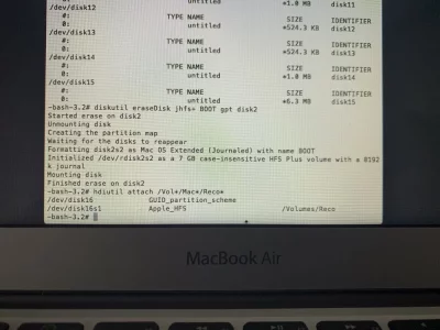

- passe la commande :​
hdiutil attach /Vol*/Mac*/Reco*
  • la commande monte le volume de l'image-disque copiée dans Macintosh HD
Ah cool si les affaires reprennent lol ...
Alors voilà ce que ça a fait :
    128,6 KB · Affichages: 123
Parfait : volume Reco monté --> ses outils de récupération sont donc disponibles.

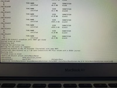

- tu vas moins rigoler à présent ==> passe la commande suivante (j'avais préparé mon brouillon par anticipation) :​
/Vol*/Reco/dmtest ensureRecoveryPartition /Vol*/BOOT /Vol*/Reco/BaseSystem.dmg 0 0 /Vol*/Reco/BaseSystem.chunklist
  • commence par étirer en largeur la fenêtre du terminal pour pouvoir saisir la commande sur une seule ligne (commodité). Respecte les espaces ; astérisques *. Si tu le souhaites > tu peux avant d'exécuter la commande poster une photo qui la montre => que je te dise si elle est sans erreur.
  • la commande appelle l'exécutable dmtest à utiliser les 2 ressources : BaseSystem.dmg et BaseSystem.chunklist => pour créer une partition de secours Recovery HD de 650 Mo juste au pied du volume BOOT de la clé. Volume Recovery HD recelant un OS de secours démarrable de High Sierra (10.13)
Si la commande passe > un affichage kilométrique va défiler dans le terminal. Quand tu auras récupéré -bash-3.2# en signal de fin => ne poste que les 10 dernières lignes environ du tableau. Elles me suffiront à juger si l'opération a réussi.
Note : on ne peut pas effectuer la création de la partition de secours High Sierra sur le disque interne > car il y a déjà une partition de secours Yosemite dont le volume est monté et indémontable (OS de secours démarré).
Il me semble pas avoir fait d'erreur, mais je préfère vérifier avant de faire une bêtise...
    133,7 KB · Affichages: 119
Parfait --> exécute la commande et poste les 10 dernières lignes (environ) du retour d'affichage.

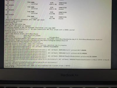

Bon bah il y a une erreur :/ ...
    142,5 KB · Affichages: 129
Oui : une erreur est intervenue et la partition de secours n'a pas pu être créée de manière canonique.
- néanmoins il y a un plan B exploitant l'image-disque BaseSystem.dmg du volume Reco => qui devrait permettre d'effectuer une création de valeur équivalente = volume de secours démarrable de High Sierra (dont les composants de réinstallation sont bien présents eux sur le serveur Apple de récupération).​

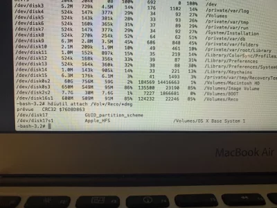

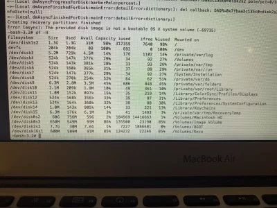

Passe la commande :
df -H
  • qui affiche tous les volumes montés avec leur occupation
Poste le tableau obtenu (c'est pour voir si Reco est toujours monté).
Reco est toujours monté. Passe la commande :
hdiutil attach /Vol*/Reco/*dmg
  • qui monte le volume de l'image-disque BaseSystem.dmg contenue dans Reco
