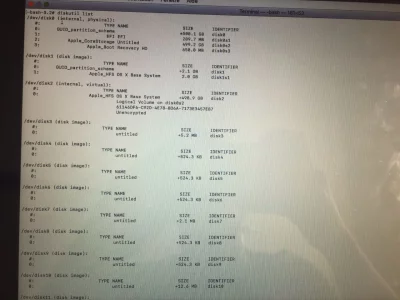

  • tu récupères le même écran affichant une fenêtre de 4 Utilitaires macOS. Relance le Terminal > repasse la commande :
    diskutil list
    • poste le tableau (qui me fera connaître l'index de disque du grand volume d'après ce type de démarrage).

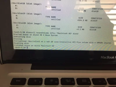

Passe la commande exacte :
diskutil eraseVolume jhfs+ "Macintosh HD" disk2
  • respecte tous les espaces ; mets "Macintosh HD" avec les ""
  • la commande reformate le grand volume en le renommant Macintosh HD - ce qui est rendu possible par le fait que tu es démarré sur l'autre volume (celui de l'OS de secours original)
Poste l'affichage retourné par la commande.
Le reformatage s'est bien passé -->
  • quitte le Terminal > dans la fenêtre des 4 Utilitaires macOS > lance l'option : "Réinstaller macOS" --> en choisissant le volume Macintosh HD comme destination lorsque cela te sera proposé.

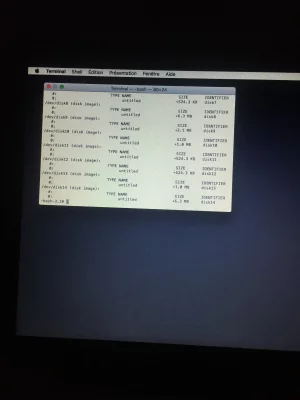

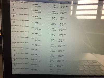

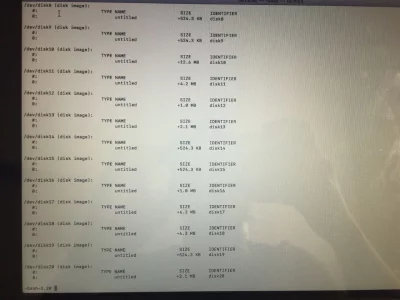

C’est bon j’ai écrit ça sur terminal, maintenant y’a plein de trukc qui se son écrit du style type name size identifier....
Ta photo est très lisible. Mais tu as photographié le bas du tableau des disques (du disk7 au disk14). Or j'ai besoin du haut du tableau -->
  • remonte au début du tableau (il y a une fonction ascenseur dans la fenêtre du Terminal) > et poste une photo montrant les disk0 à disk6 qui manquent.
