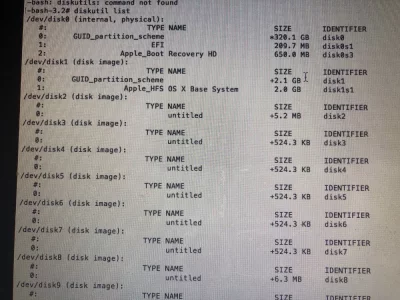

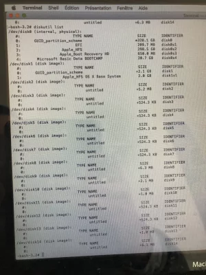

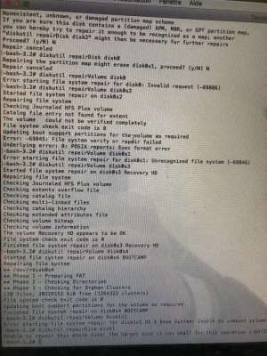

Retour de la commande repairVolume et repairDisk, repairVolumeRepairDisk.jpg ==> pb sur le disk0s2 qui ne se monte pas, code erreur 8, cf. image

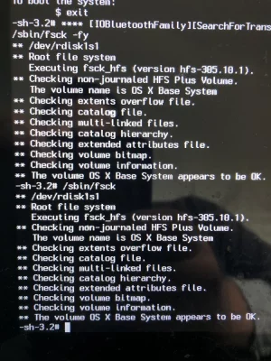

Retour de la commande Fsck disk os OK avec Command + S au démarrage, fsckOK.jpg

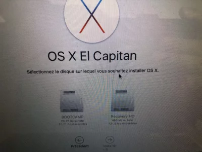

Tentative de réinstaller l'OS sans perte de donnée impossible, le disk0s2 ne se monte pas. Je ne peux pas l’utiliser pour réinstaller l’OS, install.jpg

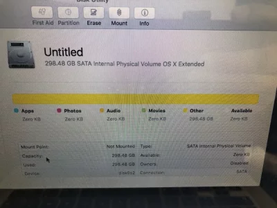

Tentative de faire un SOS ou de réparer le volume disk0s2 impossible car il ne se monte pas, cf. PbDeMontageDisque.jpg

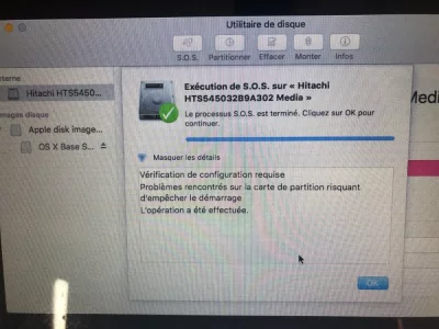

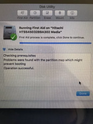

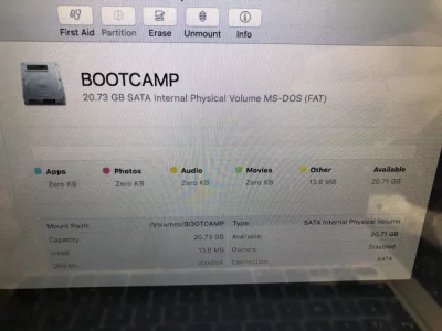

BootCamp se monte mais il ne me sert à rien et prend de la place, bootCamp.jpg

Aucun volume ne monte sur la partition principale de 298 Go indexée disk0s2 > parce que le système de fichiers jhfs+ (Mac OS étendu journalisé) qui est le formateur d'un volume sur la partition --> est corrompu par des erreurs au niveau de son composant appelé le catalogue. Une telle corruption peut survenir accidentellement (suite à une coupure d'alimentation par exemple). Elle est ici irréparable. Le volume ne pouvant pas se remonter --> l'accès régulier à ses données est donc impossible.
- seul un logiciel de récupération de fichiers pourrait en scannant les blocs de la partition retrouver des fichiers de l'ancien volume. Je te renvoie aux conseils de Sly à ce sujet.​

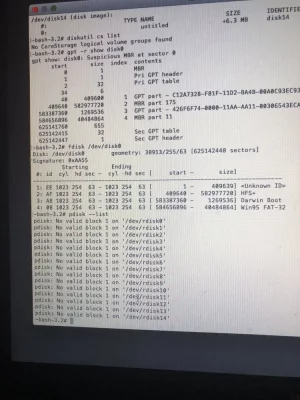

TimeMachine ne trouve pas de disque où installer la dernière sauvegarde. J'ai donc essayer de formater le disk0. De ce je comprends, on doit le faire depuis un autre disque, dans mon cas j'ai essayé depuis la clé xunbuntu sans succès avec la command fdisk. J'ai supprimé des partitions sda2 et sda4 (bootcamp) mais sans reformatage du format de donnée vers Mac, du coup, j'ai l'impression que ça n'a servi à rien.
Vous trouverez quelques résultats de commandes en pièce jointe. J'ai encore l'impression que la partition disk0 est corrompu mais sans possibilité d'effacer les instructions en mémoire. Le problème est logiciel, je devrais pouvoir éviter de payer un nouveau disque dur pour un PC de plus de 10 ans, non ? :-)
J'ai eu beaucoup de mal à trouver des tuto en lien avec mon problème. J'ai bien trouvé une commande de Macomaniac "diskutil partitionDisk /dev/disk0 gpt jhfs+ Macintosh\ HD 100%" mais sans succès, retour de la commande : "Started partitionning on disk0, unmounting disk, error -69888 : Couldn't unmount disk".

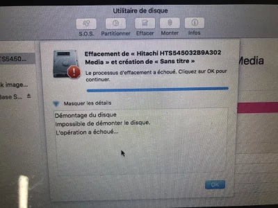

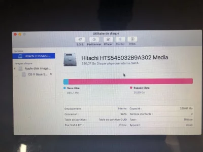

Merci pour la réponse. Voilà les copies d'écran de l'utilitaire de disque qui se lance au démarrage sans clé USB ou internet. Lorsque je démarre le Mac, j'ai 4 choix, utiliser TimeMachine, RE Installer OS, Safari et l'utilitaire de disque. Comme il y a un an, l'installateur ne retrouve pas le disque corrompu, je ne peux donc pas reinstaller sur ce disque.
Le SOS sur le disque corrompu est en échec et je n'arrive pas à effacer le disque, cf. image.
Qu'est que je peux essayer de faire ?

Rien, généralement quand l'état SMART est en échec, tu peux faire une croix sur le disque dur qui semble bien HS...
...ton seul recours serait de démonter le disque dur interne et de le tester avec un autre Mac, mais je doute fort de quoi que ce soit. Ce disque dur de 320 Go est vraiment très vieux !
Normal, ton disque est en panne (SMART = Echec) il faut le remplacer, ou remplacer le Mac

L'année dernière j'avais deux sous disque disk0s2 (290 Gb) et disk0s4 (bootcamp 20 giga) qui apparaissaient dans l'utilitaire de disque, cf. pièce jointe. J'ai essayé de supprimer ces partitions depuis xunbuntu (clé usb), la suppression a l'air de fonctionné car ils n'apparaissent pas dans la liste mais le reformatage est KO.
Est-ce que je ne peux pas créer une nouvelle partition depuis l'espace ancienne utilisée par bootcamp (qui se monté sur le Mac il y a un an) ? et forcer cette partition à prendre de l'espace ancienne utilisé par la partition corrompue disk0s2 ?

En revanche, j'aimerais comprendre (pour ma curiosité, ma compréhension etc...) pourquoi on ne pas libérer l'espace mémoire du disque interne en effaçant toutes les données.
Si tu essayes depuis la partition de secours, il y a beaucoup de manip qui sont bloquées parce que, justement, la partition de secours est elle aussi sur le disque et ne peut pas s'effacer elle-même. Si tu essayes depuis une clé bootable, Linux ou macOS c'est pareil, là tu devrais pourvoir faire ce que tu veux, à moins que le disque ne soit trop endommagé physiquement (comme l'indique le SMART).
