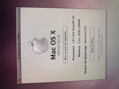

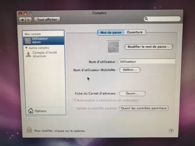

J’ai aussi un souci avec la perte du mot de passe utilisateur sur OS X 10.5 avec un PowerBook G4 15", que j’ai acheté sur lbc, j’ai demandé au vendeur, il m’a donné plusieurs mot de passe possible, mais aucun fonctionne.
Le mieux serait de refaire une installation du système pour repartir sur de bonne base ?

  • le dernier panneau te permet de récupérer des données => coche la case : "Ne pas récupérer de données maintenant" --> ce qui te permet de créer un compte admin : ne reprends surtout pas les identifiants du compte existant (= Admin) > choisis : Nom complet = toto > nom de compte = toto > mot-de-passe = toto (si tu veux créer un nouveau compte auxiliiaire bidon) > soit les identifiants et mot-de-passe de ton choix (si tu veux créer un compte définitif à toi).
Si tu ouvres une session toto --> va à : Menu  > Préférences Système > Comptes > déverrouille le cadenas avec le mot-de-passe toto > sélectionne Admin > utilise le bouton : "Réinitialiser le mot-de-passe".

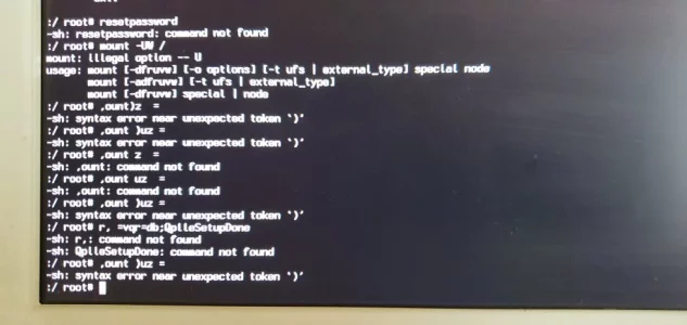

J'ai un vieux Mac chez mes grands-parents et ils ont perdu le mot de passe. Mais quand je mets le caractère ")" la fonction ne veut pas marcher :
pouvez-vous m'aider, s'il vous plaît ?

Rien à faire il ne veut pas à la ligne de commande…
Une fois que je tape la dernière ligne de commande … il me pose une question …
J’ai essayé yes
J’ai essayé de retaper la phrase de commande
De taper directement reboot
il me met un rw———- et blabla il me recrût ma ligne de commande en terminant par ?
Miniwette
7 Janvier 2022
3
2
35
Ouf j’ai réussi il était en lecture seule… l’es 1ères lignes de commande étaient un peu différentes … il fallait rajouter sbin/ avant
Pour info si jamais cela arrive à d’autres…
mille mercis pour les lignes de commande !!!…

Je vois que tu t'en es sorti en combinant ta propre initiative aux indications de ce fil. Et en effet : pour la session du Single User le volume de démarrage est monté par défaut en lecture seule. Il faut le remonter en lecture et écriture pour pouvoir y supprimer le fichier de finalisation vide .AppleSetupDone.
