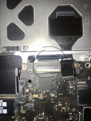

Bonjour, pour ceux qui ont déjà eu affaire à ce problème vous pouvez peut être m'aider.
Après un nettoyage complet du Mac je n'arrive plus à remettre en place le connectique du nappe clavier! la nappe n'entre pas entièrement, du coup ressort après avoir refermé le mécanisme. j'ai quasi tous essayé du coup j'ai peur qu'au final je vais le cassé. s'il y a une technique à faire.
C'est comme s' il y'avait un grain de sable qui empêche la nappe d'aller tout au bout.

c'est la nappe originale ! effectivement jai enlevé le clapet avant lors du nettoyage! mais impossible de le remettre à nouveau! la nappe n'entre pas entièrement la manoeuvre est compliqué! cest comme si un bout de quelque chose restait à l'interieur! or jai testé un petit bout de feuille blanche, il entre sans soucis, donc il y'a rien !

Difficile d’en dire plus. Au vu de la photo il ne semble pas y avoir de difficulté particulière en dehors du clapet qui, mal soulevé, pourrait occasionner des déformations au niveau de la prise.
Il faut regarder que rien ne soit déformé dans les contacts et que le verrouillage du clapet ne soit pas endommagé (il n’est pas facile de voir sur la photo le mécanisme de ce clapet)

Il n'y a rien de compliqué pour remettre en place cette nappe. Par contre il faut impérativement que le clapet soit relevé...
Clapet verrouillé, avec son ongle on le tire vers soi...
Clapet ouvert en position verticale...
...si le clapet n'est pas en position verticale tu ne risques pas d'insérer la nappe à fond puis de verrouiller la nappe.

je suis tout a fait d'accord avec toi( cest super facile de le mettre) ! mais a mon avis il dois y avoir un truc qui coince puisque la nappe n'avance pas jusqu'au bout! j'ai cette fois colé un petit bout de scotch afin d'aider a mieux le pousser mais non! et pourtant en le démontant il y a rien qui aurait pu entré à linterieur, j'ai super fais gaf! mystère mystère!!!

Je maintiens qu'il faut que le clapet soit relevé, mais par défaut il faut légèrement forcer pour l'insertion, je mentionne bien légèrement forcer. De plus, au vu de ta photo, il me semble bien que la carte mère ne soit pas fixée par les vis, donc pas dans sa bonne position, ce qui pourrait empêcher le glissement de la nappe.
oui j'ai fait tous cela! mais la n’était pas le problème ! bref avec un peu d'insistance, ça a marché! ne me demander pas comment j'en sais rien ! mais jai insisté toute l'après midi( pour un truc qui entre au bout de 10 seconde)

Pou moi si, ta carte mère n'était pas en position permettant une insertion avec un léger forçage, car ce type de nappe est très, très courte et parfois 1 mm de moins suffit pour ne pas insérer à fond ladite nappe.
