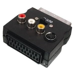

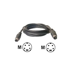

Sinon le branchement pour la NES est un cable SCART donc il faut que j'adapte. j'ai vu que pour moins de 10 balles je peux avoir ça :
et
et un câble 3 RCA (mâle vers mâle). Ça va marcher vous croyez ? Parce que bon, ça coûte une blinde quand même ce petit machin... :eek: ça serait con de l'acheter pour rien...
