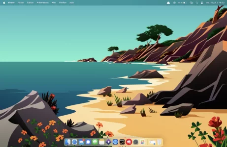

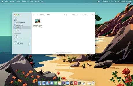

la première on voit que rien n'est présent sur le bureau alors que sur la deuxieme on voit bien qu'une capture a été faite. Et j'ajoute que je ne peux même pas effectuer une sélection au trackpad sur la zone bureau (geste que l'on effectue pour sélectionner plusieurs fichiers par exemple). Vraiment bizarre
    590,2 KB · Affichages: 16
    471 KB · Affichages: 27

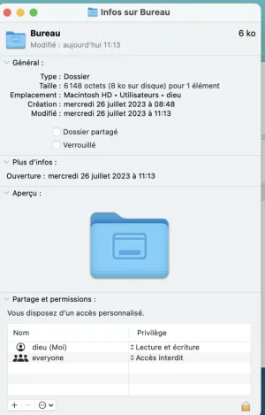

Une capture d’écran des informations du bureau (clic sur le bureau puis fichier > lire les informations)
Mais tu peux utiliser le finder
- menu Aller > Bureau
ca devrait ouvrir une fenetre du Finder, et de la tu fais un clic droit > lire les informations
Sur ta deuxième capture, le simple fait que le titre dans la fenêtre du Finder soit « Bureau - Local » et pas « Bureau » tout court indique qu'il y a un couac...

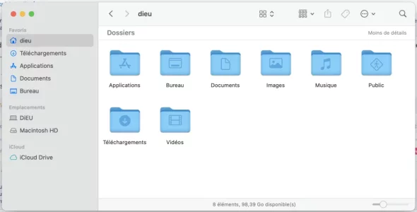

Affiche ta maison (Maj Cmd H) et poste une capture d'écran.
Je pressens qu'il y a deux dossiers "Bureau", ou alors un micmac avec le Bureau iCloud qui a été activé puis (mal) désactivé...
    101 KB · Affichages: 14

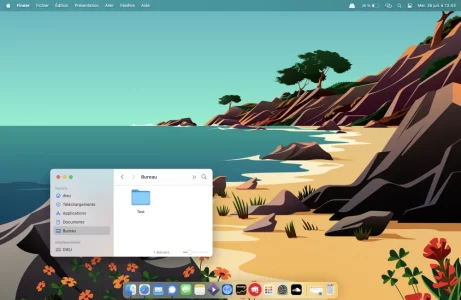

En partant de la maison, si tu ouvres le dossier "Bureau" et que tu y crée un dossier vide nommé "TEST", est-ce que tu le vois apparaître sur le bureau (fond d'écran) ?
Si tu appuies sur Maj Cmd D quel est le dossier qui s'ouvre dans le Finder ?
Alors non rien n'apparait sur le bureau. Comme mentionné plus haut tout ce qui est sur mon bureau est bien affiché dans le Finder, mais pas sur le bureau lui-même. En faisant Maj Cmd D je retombe sur le dossier Bureau, qui affiche le dossier test que je viens de créer. Mais le plus déroutant c'est vraiment que le bureau semble avoir freez comme s'il était continuellement planté.
    551,2 KB · Affichages: 9
