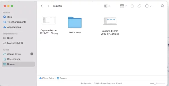

Alors concernant le dossier "bureau - local" il ne se nomme plus comme ça actuellement (je pense que c'est parce que j'ai décoché l'option "dossier bureaux et documents" dans les options iCloud Drive. Je pense que ta piste avec iCloud est la bonne mais quelques soient les options choisies j'ai toujours la même problématique avec le bureau.
Tu as essayé de supprimer le fichier de préférences du Finder : il devrait être dans (Maison) dieu/Bibliothèque/Préférences, et s’appeler com.apple.finder.plist ? Bon après il faut re-paramétrer les réglages du Finder …
tu ne veux pas suivre à la lettre ce qu’a proposé @Bicus et nous poster un retour ?

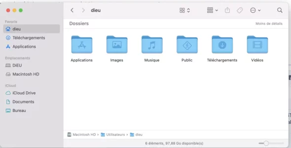

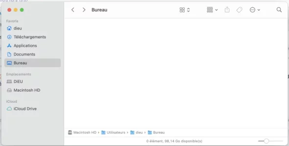

en fait je ne peux pas avoir bureau local et bureau tout court simultanément. Mais lorsque j'active iCloud et que je crée le dit dossier TEST BUREAU dans le bureau, il apparait bien dans le bureau iCloud. Je ne suis pas sur de pouvoir être clair par écrit. Et le dossier bureau local a disparu depuis un moment. Je n'ai plus que BUREAU de présent et n'y comprends plus rien.
    75,7 KB · Affichages: 7
    92,2 KB · Affichages: 6

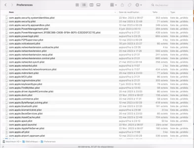

Je ne l'ai pas trouvé dans la liste !
Impossible ! Tu es bien allé dans la bibliothèque utilisateur sous ton nom (dieu si j’ai bien compris ou quel que soit ton nom de ta session), pas dans la bibliothèque commune qui se trouve directement dans Macintosh HD?
Donc Macintosh HD/Utilisateurs/dieu/Bibliothèque/Preferences/com.apple.finder.plist
PS : pour recréer ce fichier il faut redémarrer le Mac après avoir supprimé le fichier plist

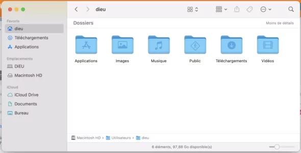

effectivement j'étais allé dans la bibliothèque commune car via le chemin Macintosh HD/utilisateurs... la bibliothèque n'apparait pas (cf capture d'écran)
    93,6 KB · Affichages: 6
    359,4 KB · Affichages: 9

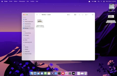

    390,8 KB · Affichages: 12
