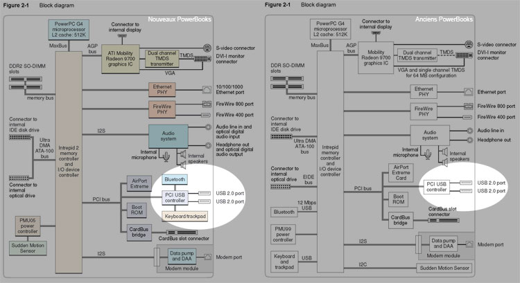

Sinon pour les problèmes d'alimentation USB, je peux vous dire d'où ça vient (je viens d'y repenser :)). Dans cette derniere revision de la carte mere, le controleur USB alimente, contrairement aux anciennes, le clavier (et donc le retro eclairage) et le module Bluetooth en sus des ports eux meme, ce qui expliquerait la disparition de la puissance necessaire pour faire tourner un disque externe... Maintenant, il serait bon de savoir, si, retroeclairage et bluetooth desativés on reccupere ce manque, ou non...
Voilà un petit comparatif des deux architectures... (c'est un peu compressé mais je ne voulais pas trop surcharger la page :))
ps : on peut remarquer au passage l'usage d'un UNIQUE bus IDE pour le disque dur et le super drive, ce qui est aussi assez dommage... (bien que personne ne se soit plein pour le moment de ce changement :)) bien qu'en autonomie, ça evite d'avoir deux controleurs actifs :)
J'avais le même soucis avec le PWB 15' 1Ghz de mon voisin... Je pense que c'est un défaut ancien qui n'a jamais été corrigé...:mad:
Si tu as le même schéma pour l'IBOOK 12' 1,2 Ghz, cela nous permettra peut-être de comparer. :confused:
En tous cas, merci pour tes explications :zen:
