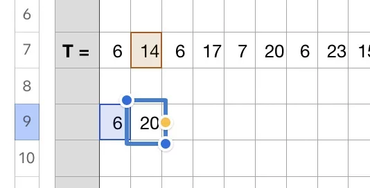

Salut,
Alors j’arrive à faire des formulations simple (ex : additions par colonnes…:smuggrin:), mais là avec une petite spécificité en plus, je ne trouve pas (j’ai un peu du mal à piger spiontanément le principes début-fin etc., et c’est trop exceptionnel pour m’atteler à tout apprendre..). C’est pourtant très simple je suppose…
Donc voilà, cf image :
Soit la case bleu active (20) qui additionne les cases :
  • Marron (14) au-dessus,
  • Violette (6) à gauche.
Jusque là ça va :cyclops:
Mais s’agit tout simplement de pouvoir « glisser » la case bleu (20) sur toute sa ligne sur la droite en additionnant :
  • une case marron au-dessus sur leur même colonne respective,
  • une case violette limitrophe sur la gauche
Pour que ça parle mieux : oui, la violette étant le résultat d’une addition antérieurr, les bleues aditionnent les violettes qui sont donc des additions (bleues) antérieures (façon Fibonacci..) aux marrons du-dessus, et deviennent à leur tour violettes…
Voilà j’espère que c’est simple à lire et limpide..
Merci bi…
    6,1 KB · Affichages: 93
Il suffit de copier la cellule bleue (20) dans les cellules qui sont à sa droite (si j'ai bien compris ton problème).
Super ça marche ! J’ai honte :)
Par contre la ligne étant très longue et avec d’autres tableaux similaires, il n’y a pas moyen de décliner tout ça sur toute la ligne plutôt que des copier-coller (+ validation « formule ») pour chaque case (ça fait très très beaucoup :)) ? (J’ai beau glisser le point bleu du cadre de selection rien n’y fait).
Tu dois attraper le point jaune au milieu et étendre la sélection.
Ainsi ta formule se recopiera en adaptant chaque fois les coordonnées des cellules à additionner (toujours celle à gauche + celle deux rangs plus haut).
La formule (pour la cellule C9) est du type =B9 + C7, puis recopiée dans la cellule à droite (en D9) elle devient =C9 + D7, etc.

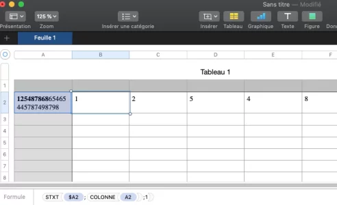

Petite question toute simple svp : est-il possible de copier-coller une très longue suite de chiffres (ex : 12548786865465445787498798) de sorte à ce que chaque case prenne un seul de ces chiffres par case respectivement (| 1 | 2 | 5 | 4 | 8 | 7 | 8 | etc.), sinon c’est fastidieux..
J’ai beau chercher sur ggl, rien, et pas évident de trouver les bons mots-clefs.. J’ai essayé différentes combinaisons (ex : Maj + Cmd + V, etc.) rien non plus..
Il faut écrire une formule dans la cellule, puis la tirer sur la ligne à remplir.
Exemple: si ta série de chiffres est dans la cellule A2 et que tu veuilles la copier dans la ligne 2 à partir de la cellule B2,C2,D2...etc... alors il faut écrire dans la cellule B2: =STXT($A2;COLONNE(A2);1) puis tirer cette cellule dans la ligne 2...

Salut Zeltron,
J’ai fais exactement à l’identique avec deux variantes test, nope.
  1. Suite de 100 chiffres successifs dans A2,
  2. « B2: =STXT($A2;COLONNE(A2);1) » collé,
    1. directement dans la cellule B2 comme un simple nombre : on voir la formulation (non « compillée »)
    2. dans la zone de formulation de la B2 ( un symbole « / ! \ Erreur de synthaxe »)
Une idée, ou bien aurai-je ommis quelque chose ?
@3RIC
pourtant !
Qui y a t'il exactement dans ta cellule B2 ?
Chez moi cela fonctionne avec la formule =STXT($A2;COLONNE(A2);1)

Alalalalala le suis c*n.. :banghead: :sorry:
Alors effectivement c’est bon ! :up: MERCI parce que c’est une utilisation qui m’a pas mal manqué par le passé et qui me servira beaucoup à l’avenir.
Ce que j’avais fais : un copier collé de l’expression complète « B2: =STXT($A2;COLONNE(A2);1) » après avoir mis « = » pour activer la formulation, donc avec le « B2: » en trop. Bêtise de débutant - que je suis :cyclops: - étant allé trop rapidement avec copié-collé.
Du coup désolé de t’avoir sollicité pour une faute vraiment bête de ma part, et un grand Merci.

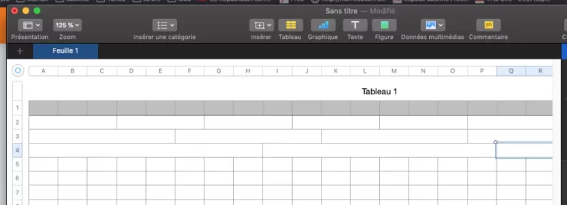

Salut Zeltron54,
Si je peux te solliciter pour une bidouille stp ; n’y a t’il pas moyen de décliner sur toute une ligne un « format » par trois cellules fusionnées ?
J’aurais en fait une ligne « par trois cellules » fusionnées, la ligne du dessous « par 5 » fusionnées, puis « par 8 » fusionnées en-dessous… et ce sur plus de 400 colonnes (donc il y en a pour « trois heures » à fusionner les cellules par tranches respectives).
J’ai beau chercher avec toutes les manip, en vain… (Pas d’alternative globale à cette disposition qui serait parfaite pour une mise en avant de croisements de résultats)
Il doit bien y avoir une solution à ce besoin que je ne dois certainement pas ête le seul à avoir ?!
Merci aux éventuels retours,
Eric

Salut Zeltron,
Oui c’est exactement ça dans le principe (pas en détails mais passons..), et de pouvoir « allonger » sur toutes une ligne (pour les lignes 2, 3, et 4 avec ton exemple) jusqu’à 500 colonnes, donc impensable à la main.
A ta remarque, non je ne vois pas d’autre alternative « globale », parce qu’il s’agit de croiser des multiples (une case = 1, donc un multiple de 2 = deux case, et un multiple de 8 = huit cases) et de les voir alignés verticalement, c’est un peu compliqué, et je ne vais pas t’ « embêter » pour tenter de solutionner ce besoin finallement effectivement un peu complexe.
Et donc tu confirmes bien que c’est seulement à la main…
Je vais donc procéder autremment (une approche différente m’est venue en te faisant une feuille plus exhaustive…) ; donc tu m’auras bien aidé ! lol ;)
Ce sera moins prductif qu’un glissement ou manip dans le genre pour « glisser » sur la droite, mais beaucoup moins chronophage qu’à la main.
Merci à toi,
E
Il me semble que tu devras au moins définir tes colonnes pour le plus commun multiple de {3 ; 5 ; 8} = 120
Voici comment je ferais :
Tu fusionnes trois cellules dans la 1e rangée, tu sélectionnes tes trois colonnes et tu les recopies 5 fois.
Tu fusionnes la 2e rangée par blocs de cinq cellules (3 fois) et tu sélectionnes ces 15 colonnes, puis tu les recopies 8 fois.
Tu fusionnes la 3e rangée par blocs de huit cellules (15 fois) et tu sélectionnes ces 120 colonnes, puis tu les recopies autant de fois que nécessaire.
