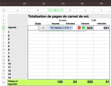

Bon, j'ai semble-t-il trouvé la bonne syntaxe, et sur Mac/Numbers, elle s'écrit ainsi : 76::Tableau 1::C19
Dans la cellule C4 où elle est inscrite, sur la feuille 78, elle recopie le contenu de la cellule C19 de la feuille 76.
On note que la fonction INDIRECT n'apparaît pas.
76 représente une page paire d'un carnet virtuel de 150 pages, j'ai une page type sur laquelle sont copiées les formules, que je veux pouvoir dupliquer en faisant en sorte que la feuille 76 soit chaque fois incrémentée de 2, pour ajouter des pages paires au fur et à mesure de la progression du carnet.
Je ne sais pas comment indiquer cette incrémentation pour que ce soit automatique et ne m'oblige pas à revoir les 4 formules de chaque page.

La fonction INDIRECT permet de viser une cellule variant avec une formule, et permet de répondre à la question initiale du fil.
Je n’ai pas compris exactement ta demande : qu’est-ce qui évolue dans ton cahier ? 150 Pages c’est le nombre maximal de pages existantes ? Du coup pourquoi citer la 78 ? C’est toujours sur cette page qu’auront lieu les reports?…
J’ai relu et peut-être compris, voir si la solution suivante « partiellement manuelle » peut aider :
- lorsqu’on insère la nouvelle page, le modèle de cette dernière contient en cellule c4 la formule suivante:
SI(ESTVIDE(A$1);"Inserer numero de page en A1";INDIRECT(CONCATENER(A1−2;"::Tableau 1::C19")))
  • la feuille en question est nommée selon le numéro de page attendu,
  • ce numero de page est introduit dans la nouvelle feuille dans la cellule A1 dans mon exemple ci-dessus, mais on peut la remplacer par une autre cellule à condition de le répercuter à chaque occurrence de A1 dans la formule. Tant que la cellule indiquée est vide, il est indiqué en c4 de remplir cette cellule supplémentaire avec le numéro de page N, et dès qu’elle est correctement remplie cela va chercher la valeur de C19 de la page N-2.
PS: attention, il n’y a aucune gestion d’erreur de saisie, si on ne nomme pas bien la nouvelle feuille, ou si on ne reporte pas le bon nombre en A1…
Je ne me suis pas très bien exprimé. J'ai cité la page 78, parce que c'est celle qui est visible dans ma copie d'écran.
En fait, les résultats de la ligne 19 de la page 2 sont à reporter sur la ligne 4 de la page 4, colonne pour colonne. Ceux de la ligne 19 de la page 4 sont à reporter sur la ligne 4 de la page 6, et ainsi de suite jusqu'à la page 148.
J'ai cité le nombre de 150 pages pour indiquer qu'il me faudrait modifier à la main 4 (4 colonnes de résultats) x 75 cellules, si je ne trouve pas le moyen d'indiquer dans la fonction que les résultats à reporter se trouvent sur la feuille (onglet ?) précédente, et ce dans une feuille vierge que je duplique et renomme en l'incrémentant (à la main, ça c'est possible) au fur et à mesure de l'avancée de mon carnet.
En fait j'ai commencé cette recopie de carnet en cours de route (en fait ça commence page 62), et j'ajoute des fonctions ou informations au fur et mesure de mes besoins. C'est basé sur un carnet réel, qui est le seul à faire foi auprès des autorités, sur lequel je recopie les informations calculées dans ce tableur.

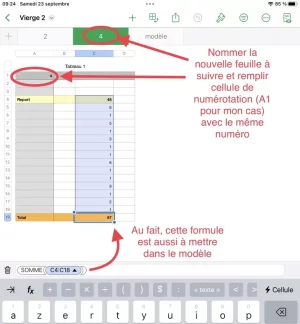

Le principe du report expliqué ci-dessus en images pour une seule colonne (sur iPad mais ça fonctionne de la même manière sur Mac).
PS1 : pour les deux colonnes heures et minutes, les pieds de colonnes sont évidemment
  • pour D19 : MOD(SOMME(D4:D18);60)
  • pour C19 : SOMME(C4:C18)+(SOMME(D4:D18)−D19)÷60
PS2 : pour parer à un besoin de remplissage automatique, entrer la forme $A$1 dans la formule pour la cellule contenant le numéro de page
PS3 : Désolé pour les :D, lire : suivi de D sans espace (je ne sais pas comment désactiver ces emojis automatiques)
