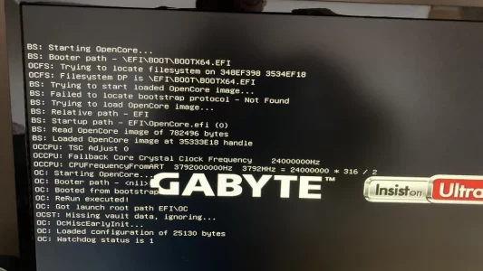

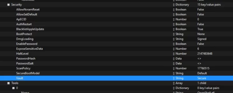

J'ai fais une clé USB avec "OpenCore" version 0.6.5 mais quand je lance la clé USB au démarrage du PC, j'ai ce message ?
Est-ce qu'il y à quelqu'un qui connais "OpenCore" pour m'aider ?
Merci ;)
Cordialement

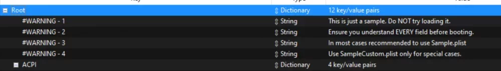

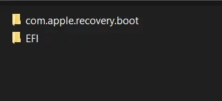

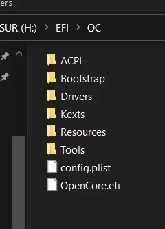

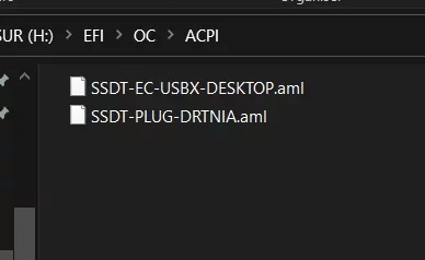

Re,
Voici ce que j'ai dans ma clé:
a+

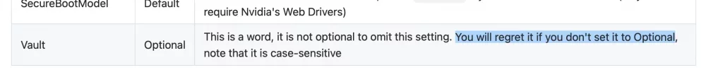

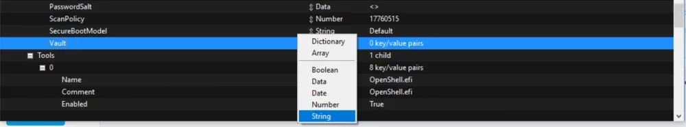

que tu ne voies pas la valeur c'est normal... il faut l'écrire...
Vault est une valeur de type string, dont le contenu est Optional.

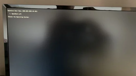

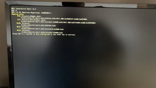

Re,
J'ai testé la clé USB à près avoir mis sur Optional.
Voici en image:
A+
