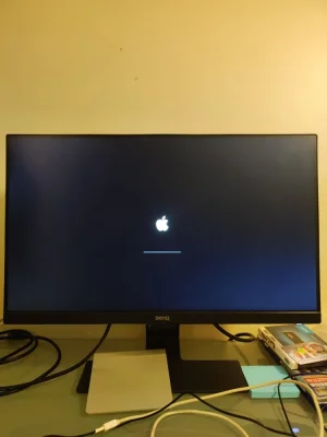

Je viens de réaliser un test en mettant les deux cartes graphiques en même temps dans la machine. J'ai d'abord mis la Nvidia seule dans le slot en haut et ai démarré le MP afin de vérifier que tout était ok. Elle était à l'origine dans le slot tout en bas. Aucun problème à ce niveau-là. Fonctionne sans problème.
J'éteins tout, débranche l'alimentation et installe la Radeon sur le slot en bas, en laissant la Nvidia en haut. Je rebranche, redémarre l'ensemble et me retrouve bloqué sur la pomme, après avoir entendu la cloche... voir photo. Un verdict? Merci
    56,6 KB · Affichages: 19
Tu as branché ton écran sur quelle CG ?
La Nvidia d'origine, en HDMI. Si je branche sur rx580 rien n'apparait. Merci
OK, donc c'est correct.
A lire ton message #36 si tu ne branches que ta Nvidia, le démarrage est OK. Par contre, le démarrage ne fonctionne pas quand les deux cartes sont branchés, c'est ça ?
Si tu inverses la position des cartes, même problème ?

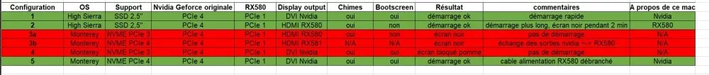

voici les combinaisons essayées. J'espère que c'est lisible... Merci pour votre aide.
    35,9 KB · Affichages: 10
