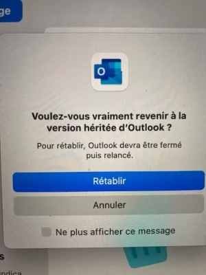

Bonjour à tous.
Sur MacBook air, Monterey, j'avais outlook 11, j'ai maintenant outlook 16.65. J'ai un compte POP
Avec ce nouvel Outlook, je ne retrouve plus les contacts que j’avais.

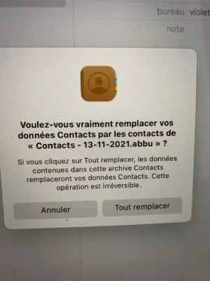

En allant dans Documents, j’ai trouvé Contacts - 13-11 2021.abbu » ? en l'ouvrant je trouve de nombreux contacts, mais pas les groupes que j'avais fait.
Si je désactive nouvel Outlook, on me demande (voir pièces jointes) : Voulez-vous vraiment revenir à la version héritée d'Outlook ?
Puis-je le faire sans risquer de perdre Nouvel Outlook, ou de risquer une quelconque perturbation ?
Merci de vos conseils.
    59,5 KB · Affichages: 35
    57,9 KB · Affichages: 37
L'affichage "Nouvel Outlook" est une #§$%£§ bêta manquant de bien trop de fonctionnalités pour être utilisable au quotidien. Et, en particulier, elle ne prend pas en charge les dossiers "locaux". Donc tout ce qui est contacts, calendriers perso ne peut pas fonctionner, on ne peut avoir que les contacts et calendriers pour les comptes Exchange, Outlook.com, Gmail, iCloud. On ne peut pas non plus créer de groupes de contacts (qui se nomment d'ailleurs maintenant "Listes de contacts"). Bref, laisse tomber et reste dans l'affichage normal, celui qui fonctionne (en passant par le menu "Aide" > "Revenir à l'ancienne version d'Outlook")...

Un grand merci. j'ai retrouvé mes groupes

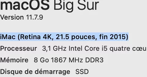

Bonjour à tous, (Configuration sur fichier joint)
1) Est-il toujours conseillé de rester sur outlook 16.76.2 avec iMac Big Sur, ou Puis-je passer sans perdre mes groupes au nouvel outlook qui apparaît régulièrement ?
2) Time machine ne sauvegardant pas les mails mais tout le système outlook, n'aurais-je pas intérêt à transférer tous mes mails sur Mail ( qui je crois sauvegarde les mails et non tout le système Mail) si ce transfert est possible !
    46,9 KB · Affichages: 3
1) Est-il toujours conseillé de rester sur Outlook 16.76.2 avec iMac Big Sur, ou Puis-je passer sans perdre mes groupes au nouvel outlook qui apparaît régulièrement ?
Question de goûts (?) et de besoins ? Pour le moment, je trouve que l'affichage "Nouvel Outlook" manque par trop de stabilité et de fonctionnalités pour être réellement utilisable au quotidien. Sauf erreur, avec Big Sur, par exemple, il supprime(sans prévenir) les pièces jointes lorsqu'on envoie le message. Ce n'est qu'un exemple, il y en a plein d'autres. Mais il y a aussi des avancées prometteuse, ne serait-ce que la possibilité (enfin) de synchroniser les comptes iCloud (et donc les contacts et calendriers de l'iPhone) !
Rien ne t'empêche d'essayer, on bascule d'un clic (menu "Outlook" > "Nouvel Outlook") à l'aller comme au retour, ça te permettra de voir qu'en penser...
NB : dans les deux cas, c'est toujours la version 16.76.2. ;)
2) Time machine ne sauvegardant pas les mails mais tout le système Outlook, n'aurais-je pas intérêt à transférer tous mes mails sur Mail (qui je crois sauvegarde les mails et non tout le système Mail) si ce transfert est possible !
Je ne comprends pas trop ce que tu attends de ça. Dans les deux cas, la restauration éventuelle te ramène à une situation antérieure, non ? Et de toute façon, ça risque fort de ne rien donner avec des comptes en IMAP ou similaire.
Si c'est pour faire une sauvegarde spécifique de certains mails, Outlook permet de créer des fichiers .eml par simple glisser-déposer vers le bureau. Mais bon, je ne vois pas trop l'intérêt de la manoeuvre (qu'il s'agisse d'Outlook, de Mail, de Thunderbird, peu importe), question de goûts et de besoins, là aussi.
