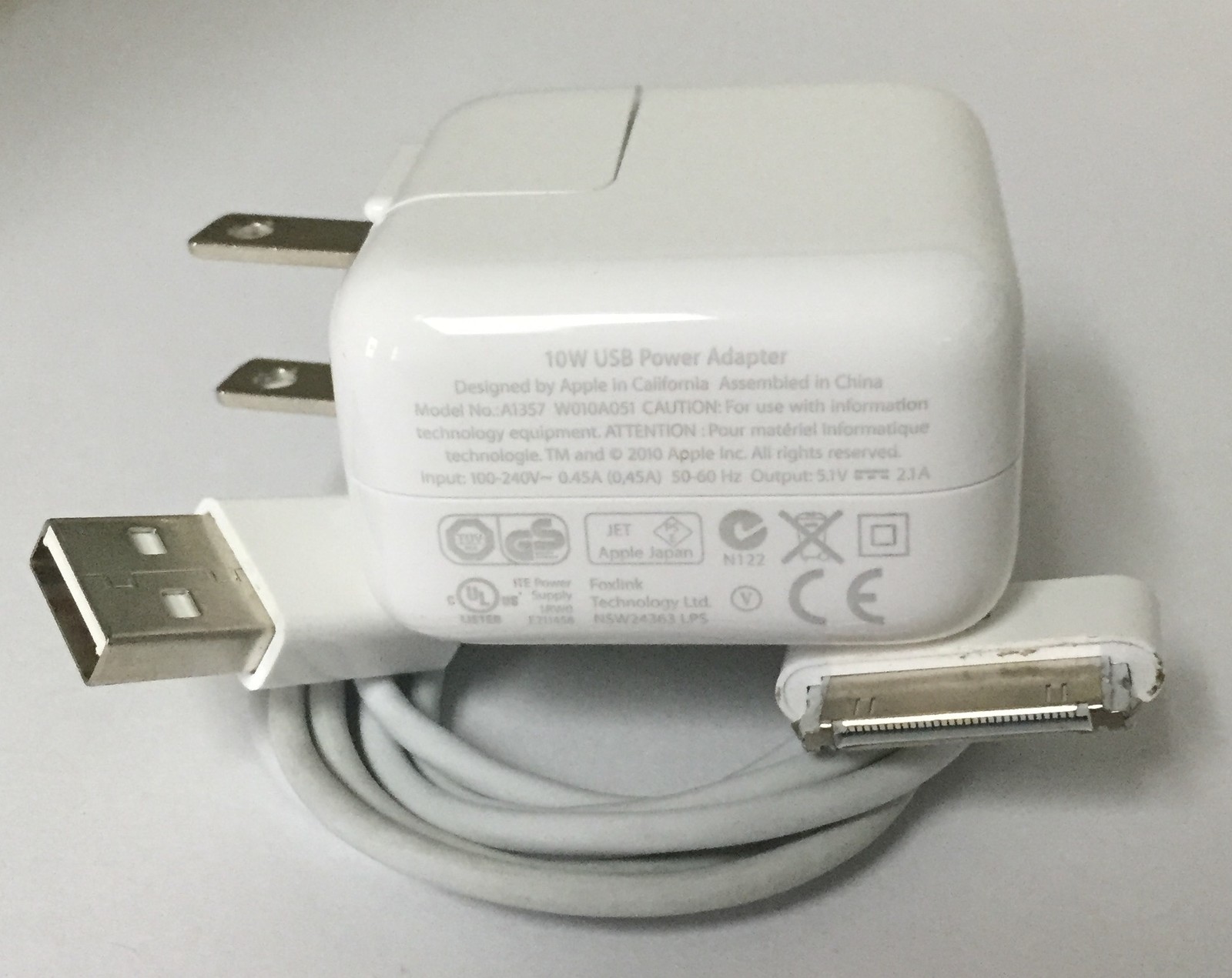

Le 10W, c'est 2.1A

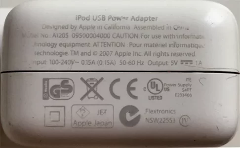

Si c’est un modèle assez gros, un peu plus même que celui que j’ai mis en photo, c’est celui que Apple produisait pour le premier iPod touch.
Apple a fourni 2 chargeurs d'aspect extérieur identique selon le modèle d'iPhone ou iPad. L'un délivre 5V et 1A (donc 5W), l'autre 5V et 2A (10W).
Ils sont extérieurement identiques et il faut avoir de très bons yeux pour réussir à lire les caractéristiques imprimées dessus et les différencier. (Mon iPad Air 2 a été livré avec ce modèle de chargeur 10 W et j'ai fait un point de peinture rouge dessus, entre les fiches, pour ne pas le confondre avec les modèles 5W)
Le vendeur a pu confondre et vous donner le mauvais chargeur (s'il a plusieurs appareils chez lui). Peut-être même qu'il ignore lui-même l'existence de cette différence.
Si vous avez gardé ses coordonnées, il faudrait essayer de le contacter pour obtenir le bon chargeur (10W).
Le chargeur 5W fonctionne parfaitement, mais la charge d'un iPad est beaucoup plus longue qu'avec le chargeur 10W.
Aujourd'hui les chargeurs 10W (qui sont même 12W je crois) sont de forme différente. Il n'y a plus de confusion possible (sauf avec les tout premiers chargeurs iPod ou iPhone qui avaient cette forme et ne faisaient que 5W...)

il existe aussi une version 12W de ce modèle. Je ne sais pas si Apple le vend encore.
[edit]
et si, le voici :
https://www.apple.com/fr/shop/product/MD836ZM/A/adaptateur-secteur-usb-12-w-apple

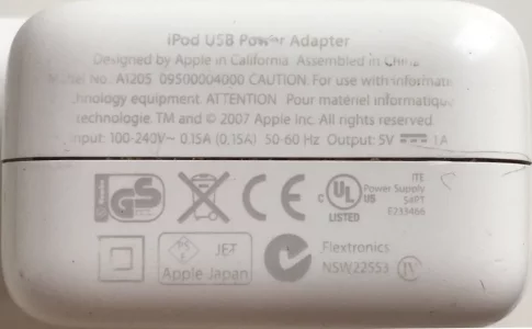

J'ai regardé le chargeur en détail, et effectivement, il y a indiqué : Ipod !
