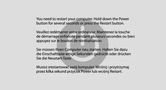

Alors que j’étais en pleine utilisation de mon macbook pro 13’ 2016, celui-ci à planté (écran noir) puis m’a affiché un message d’erreur en plusieurs langues stipulant « Votre ordinateur a redemarré en raison d’un problème. Pour poursuivre le redémarrage, appuyez sur une touche ou patientez quelques secondes ».
Donc un Kernel Panic de ce genre...
... ? Si oui, c'est soit logiciel, soit un matériel USB de connecté ? Un KP ne se déclenche pas comme ça, a quel moment est-il apparu, à la suite de l'installation d'un logiciel, autre ?
Exactement apres avoir rentré mon mot de passe de session, l’ordinateur redémarre et m’affiche ce message…

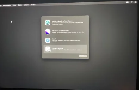

Excellente question… car en effet je boot sans soucis sur la partition de recuperation (command+R c’est bien ça ?)
A l’utilisation « classique » le KP n’apparait qu’aprés la tentative d’ouverture de session (j’ai donc une visibilité sur « l’écran » des sessions à l’ allumage du mac)

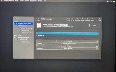

Dans la fenêtre avec les 4 outils, quelle est la version de macOS qui est proposée ? Est-ce que tu avais sauvegardé tes données personnelles avant ce problème ? Tant que tu y es, tu lanceras Utilitaire de disque, tu sélectionneras la racine du disque dur (pas le nom de Macintosh HD s'il apparaît, c'est Apple et quelque chose), dans Présentation tu sélectionneras Afficher tous les appareils et tu feras une photo.

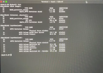

Ce n'est pas fini, tu quittes Utilitaires de disque, dans la barre des menus en haut, un clic sur Utilitaires, tu sélectionnes le Terminal...
...dans la fenêtre noire qui s'ouvrira tu taperas cette commande...
diskutil list
...en validant avec la touche Entrée. Tu feras aussi une photo du résultat de cette fenêtre, pas de l'écran. Tiens ton smartphone à l'horizontale, pas en vertical. On y verra plus clair. Pour moi, ton problème est logiciel, pourquoi est une autre histoire. Est-ce suite à l'installation d'un logiciel, ça tu ne le dis pas ?
diskutil list

La version de macOS proposée dans le menue est Monterey

Je joins à ce message les photos comme tu me l’a demandé.
Encore merci !
    47,8 KB · Affichages: 30
    64,1 KB · Affichages: 42
    99,9 KB · Affichages: 30
